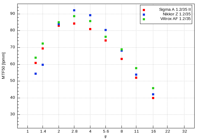

Pouczające będzie także porównanie z innymi niedawno przetestowanymi modelami klasy 1.2/35, a mianowicie Nikkorem Z 35 mm f/1.2 S oraz Viltroksem AF 35 mm f/1.2 LAB. Odpowiedni wykres znajduje się poniżej.
Sigma A 35 mm f/1.2 DG II - Rozdzielczość obrazu
W okolicach maksymalnego otworu względnego Sigma wygrywa z Nikkorem, ale lekko ustępuje VIltroksowi. Natomiast po przymknięciu przysłony Sigma musi uznać wyższość swoich konkurentów. Warto jednak pamiętać, że wyniki, jakie ona uzyskuje i tak są świetne, więc wcale nie stoi ona tutaj na straconej pozycji, tym bardziej, jeśli weźmiemy pod uwagę fakt, że jest ona z tego grona obiektywem wyraźnie najmniejszym i najlżejszym.
