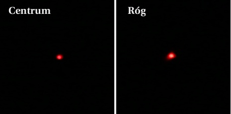

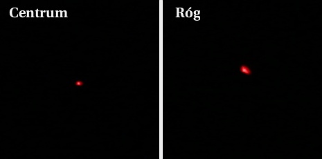

Tani zoom Canona nie oferuje nam zbyt dużo jeśli chodzi o minimalną wartość przesłony, powierzchnia zbierająca światło nie jest więc duża, a wady pozaosiowe mogą być dzięki temu trzymane na wodzy. Pomaga w tym dodatkowo wrzucenie obiektywu do klasy EF-S, a więc szkieł przeznaczonych tylko do lustrzanek z matrycami APS-C, a więc powierzchniowo aż 2.5 raza mniejszymi od klatki filmu małoobrazkowego.
Koma nie jest więc duża, ani w przypadku ogniskowej 18 mm, ani dla 55 mm, co doskonale widać na poniższych zdjęciach diody umieszczanej na przemian w centrum i w lewym-górnym rogu kadru.
