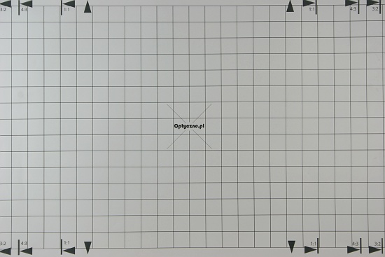

Niestety dająca najostrzejsze zdjęcia ogniskowa 18 mm cierpi dość poważnie na przypadłość zwaną dystorsją beczkową. Wynosi ona w tym przypadku -4.6% i trudno jej nie zauważyć.
Canon EF-S 18-55 mm f/3.5-5.6 II - czyli o tym czy kit jest do kitu. - Dystorsja

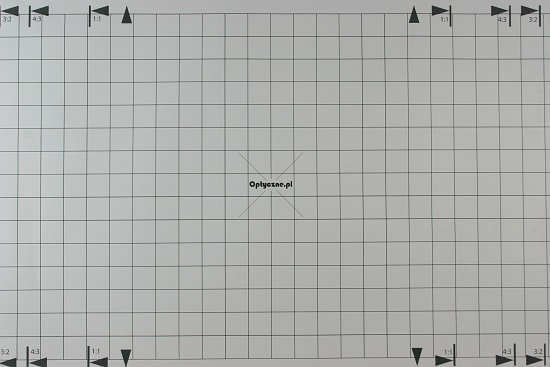

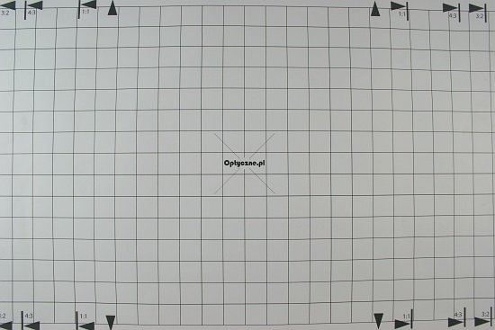

Na pocieszenie wypada dodać, że dla 30 mm spada ona już do praktycznie niezauważalnej wartości -0.5%. Dla 55 mm natomiast przechodzi w lekką i także w zasadzie niezauważalną dystorsję poduszkową o wartości 0.4%.
