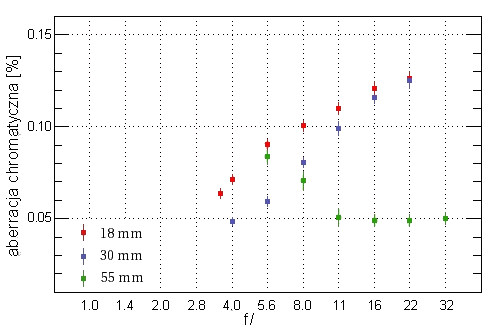

Tutaj dla odmiany mamy sytuację odwrotną. Lekko przymknięty i ustawiony na 55 mm Canon EF-S daje prawie niezauważalną aberrację na poziomie 0.05%. Znacznie gorzej jest dla ogniskowych z zakresu 18-30 mm, gdzie aberracja przy maksymalnie otwartej przesłonie zaczyna się powyżej poziomu 0.05% i szybko rośnie do nawet 0.13% przy maksymalnej wartości przesłony.

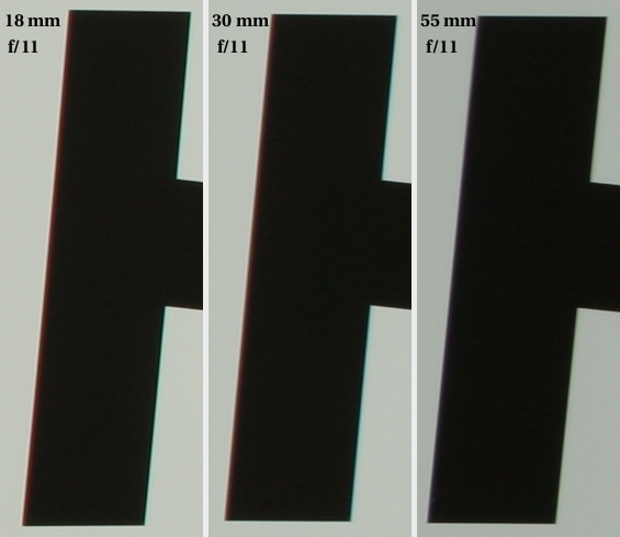

W jaki sposób efekt ten jest widoczny na zdjęciach możemy przekonać się patrząc na poniższe wycinki tablicy testowej ISO, które całkowicie potwierdzają nasze wnioski. Dla 18 i 30 mm aberracja jest widoczna bez najmniejszych problemów, a trudno ją dojrzeć przy 55 mm. Choć aby być uczciwym, trzeba przyznać że nawet poziom 0.13% nie jest dyskwalifikujący i przy dobrym opanowaniu warsztatu fotograficznego i metod obróbki zdjęć z aberracją możemy sobie bez problemów poradzić.
Canon EF-S 18-55 mm f/3.5-5.6 II - czyli o tym czy kit jest do kitu. - Aberracja chromatyczna
