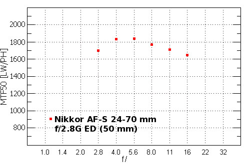

Tak jak w D3, wielkość matrycy odpowiada klatce filmu małoobrazkowego o wymiarach 36x24 mm. Nikon oznaczył swój nowy format matrycy symbolem FX. Dokładne wymiary chipu CMOS wynoszą 36.0x23.9 mm, a efektywna liczba pikseli na tym obszarze to 12.1 miliona. Pliki RAW, posiadające w systemie Nikona rozszerzenie NEF, mają rozdzielczość 4256x2832 pikseli. Mogą one być zapisywane jako 12-, lub 14-bitowe obrazy, a do tego bezstratnie, lub stratnie skompresowane.
Pomiary rozdzielczości MTF50 wykonaliśmy na zdjęciach JPEG robionych obiektywem Nikkor AF-S 24-70 mm f/2.8G ED na ogniskowej 50 mm. Stopień wyostrzenia ustawiony był na minimalny. Dane na wykresie wyrażone w liniach na wysokość obrazu pokazują zachowanie funkcji MTF50 dla zestawu obiektyw plus matryca, tak jakby to była nierozerwalna całość. Pamiętać trzeba, że JPEG-i nie dają miarodajnych wyników, za pomocą których można by porównywać aparaty. Jeśli bardziej wyostrzymy zdjęcie to wartość MTF50 wzrośnie. Przejdźmy zatem do pomiarów na plikach RAW.

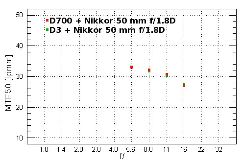

Należało by się spodziewać, że D700 będzie miał taką samą rozdzielczość jak D3. Wszak w obu aparatach matryce mają takie same parametry fizyczne. Wartości funkcji MTF50 policzyliśmy, tak jak zawsze, na niewyostrzonych RAW-ach w centrum kadru. Użyliśmy tego samego obiektywu Nikkor AF 50 mm f/1.8D co w teście D3 i rezultaty nas nie zaskoczyły. Punkty pomiarowe dla obu aparatów pokrywają się w granicy błędu w zasadzie idealnie.
Nikon D700 - Rozdzielczość
Szersze porównanie i omówienie matryc D3/D700 odbyło się w teście Nikona D3. W tym miejscu musielibyśmy pisać dokładnie to samo na temat D700, dlatego polecamy tym którzy nie czytali, lekturę testu D3.
