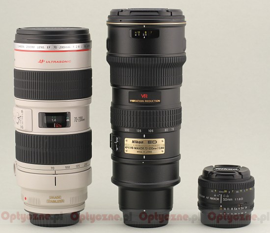

Gdy postawi się Nikkora 70-200 f/2.8 VR obok innych obiektywów o zakresie 70-200 mm, zaskoczy nas jego długość. Nikkor sprawia bowiem wrażenie wąskiego i długiego. Wymiary, które znajdziemy w specyfikacjach, potwierdzają nasze odczucia. Nikkor ma aż 215 mm wysokości, podczas gdy inni konkurenci od 184 do 197 mm. Pokazuje to doskonale poniższe zdjęcie, gdzie testowany obiektyw stoi obok Canona 70-200 f/2.8L IS USM oraz Nikkora 1.8/50. Widać też wyraźnie, że Nikkor jest węższy, co może stanowić problem w przypadku winietowania.

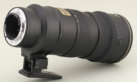

Jeśli chodzi o jakość wykonania, to jedyne do czego można mieć zastrzeżenie, to łącznik statywowy, który przy solidnym i ciężkim korpusie obiektywu sprawia wrażenie filigranowego. Poza tym mamy same zalety: wręcz pancerna obudowa zakończona metalowym bagnetem, do tego szczelna i zamknięta, bo zarówno zoomowanie jak i ustawianie ostrości odbywa się poprzez ruch elementów optycznych wewnątrz układu.

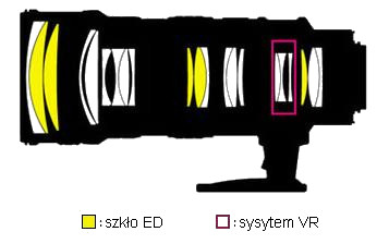

Jeśli chodzi o budowę wewnętrzną, to ze względu na obecność stabilizacji Nikkor 70-200 f/2.8 VR jest konstrukcją bardziej skomplikowaną niż poprzednik i Sigma czy Tamron. W sumie znajdziemy w nim bowiem aż 21 elementów ustawionych w 15 grupach, z czego aż pięć wykonano ze szkła niskodyspersyjnego ED. Właśnie dzięki temu Nikkor może mieć mniej soczewek niż konkurencyjny Canon oraz być od niego lżejszy.

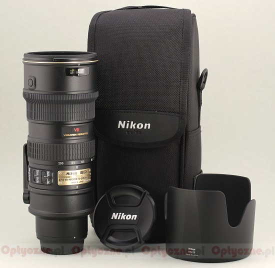

Kupujący w zestawie dostaje solidny futerał oraz tulipanową osłonę przeciwsłoneczną.

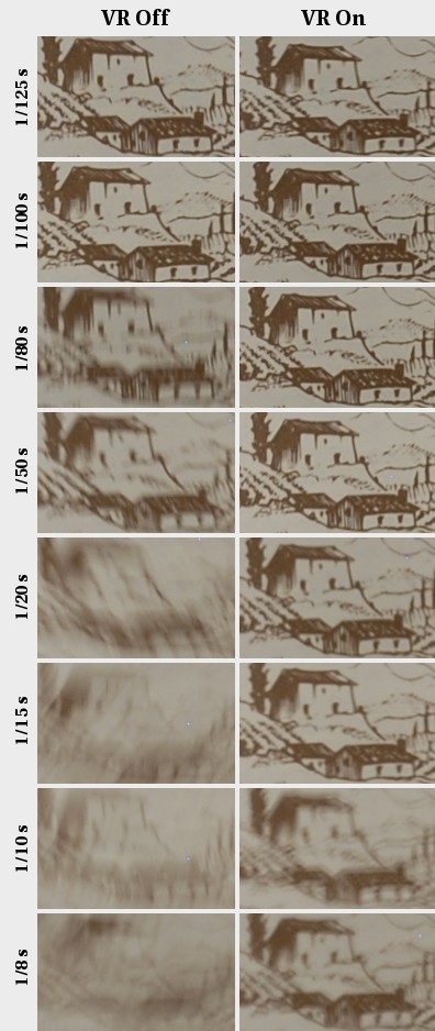

Producent zaznacza, że stabilizacja obecna w obiektywie pozwoli nam na stosowanie czasów o 8 razy dłuższych niż w sprzęcie pozbawionym stabilizacji. Oznacza to skuteczność na poziomie 3 EV. Standardowo już postanowiliśmy to sprawdzić wykonując kilkanaście serii zdjęć scenki testowej, stosując ogniskową 100 mm i różne czasy ekspozycji. Efekt można podziwiać na poniższym rysunku.

Widać wyraźnie, że podobny stopień poruszenia ma zdjęcie z czasem 1/80 sekundy wykonane przy stabilizacji wyłączonej i zdjęcie 1/10 sekundy wykonane z VR ostawionym w pozycji ON. Czas jest dłuższy dokładnie 8 razy, co pozwala pozytywnie zweryfikować zapewnienia producenta.
