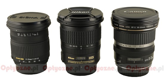

Nikkor 10-24 mm ma rozmiary typowe dla tej klasy sprzętu. Ma on gabaryty w zasadzie dokładnie takie same jak Canon EF 10-22 mm. Tym różni się jednak od swojego konkurenta, że zmienia rozmiary w trakcie zmiany ogniskowej. Jest najkrótszy dla okolic ogniskowej 14 mm, przy przejściu do 10 mm przedni układ soczewek wysuwa sie o niespełna 0.5 centymetra, a przy przejściu do 24 mm o około centymetr. Jak widać nie są to duże zmiany. Przednia soczewka Nikkora jest wyraźnie mniejsza niż ta u Canona, lecz oba obiektywy wykorzystują filtry o średnicy 77 mm. Gwint tych filtrów nie rotuje przy zmianie ogniskowej lub przy ustawianiu ostrości, więc praca z różnego rodzaju "polarkami" lub filtrami połówkowymi nie będzie sprawiać żadnych problemów.

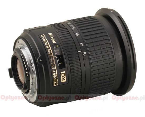

Obiektyw zaczyna się metalowym bagnetem, z którego wygląda do nas, mająca około 2 cm średnicy, tylna soczewka. Jest ona maksymalnie wysunięta dla ogniskowej 10 mm, a najgłębiej schowana w obudowie dla ogniskowej 24 mm. Zaraz za bagnetem znajdziemy tabliczkę z nazwą i parametrami obiektywu umieszczoną razem ze skalą ostrości. Skala ta leży pod szybką i jest wyrażona w metrach oraz stopach. Na tej samej wysokości co skala, po lewej stronie obiektywu, znajdziemy przełącznik trybu pracy autofokusa (M/A-M), a na przeciwnej stronie ponownie nazwę obiektywu, jego numer seryjny i dumny napis "Made in China". To pierwsza poważna różnica w stosunku do poprzednika o parametrach 12-24 mm, który był produkowany w Japonii.
Nikon Nikkor AF-S DX 10-24 mm f/3.5-4.5G ED - Budowa i jakość wykonania
Idąc dalej natrafimy na pierścień do manualnego ustawiania ostrości. Biorąc pod uwagę całkowite gabaryty obiektywu, pierścień ten mógłby być szerszy. Chodzi jednak prawidłowo, z należytym oporem i pozwala na precyzyjne ustawienie wymaganych parametrów. Przebieg całej skali wymaga obrotu o około 90 stopni. Jeszcze dalej znajdziemy duży, wygodny i karbowany pierścień do zmiany ogniskowej. On też pracuje równo, płynnie lecz z należytym oporem i bez zbędnych luzów. Dalej znajdziemy przedni układ soczewek z mocowaniem filtrów, o którym już wspominaliśmy wcześniej.

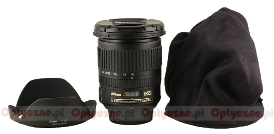

Kupujący dostaje w zestawie tulipanową osłonę przeciwsłoneczną, oba dekielki i miękki futerał.
