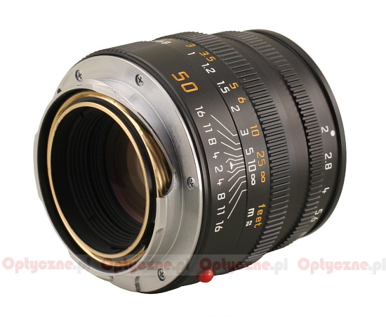

Leica Summicron-M 50 mm zaczyna się metalowym bagnetem o charakterystycznym dla mocowania M kształcie. Idąc dalej natrafiamy na znaczniki głębi ostrości. Jeszcze wyżej znajdziemy wygodny i karbowany pierścień do ustawiania ostrości, którego pracy trudno cokolwiek zarzucić. Operuje się nim płynnie, a jednocześnie z należytym i równym w całym zakresie oporem. Na pierścieniu naniesiono skalę odległości, którą wyrażono zarówno w metrach jak i w stopach. To co warto tutaj zaznaczyć, to minimalna odległość ostrego obrazu, która u Leki wynosi aż 0.7 metra. To specyfika optyki dalmierzowej, w której tylna soczewka leży bardzo blisko dużej matrycy. Konkurencyjne konstrukcje klasy 50 mm, przeznaczone do lustrzanek mają minimalną odległość ostrzenia na poziomie 0.4 metra.
Leica Summicron-M 50 mm f/2.0 - Budowa i jakość wykonania
Następnie znajdujemy pierścień do zmiany wartości przysłony. Pracuje on ze skokiem 0.5 EV i znów wygodzie jego użytkowania trudno coś zarzucić. Zmiana wartości przysłony odbywa się płynnie, a jednocześnie z takim oporem, że trudno wprowadzić jakąś zmianę przypadkiem. Obiektyw kończy się nierotującym mocowaniem filtrów o średnicy E39.

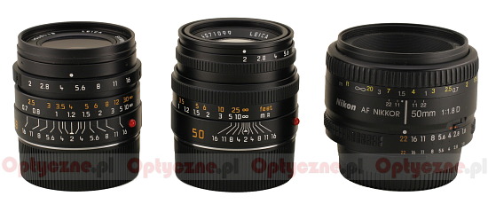

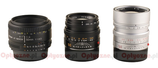

Obraz tego jak mały jest testowany Summicron dają poniższe zdjęcia, na których stoi on pomiędzy Leiką 2/28 i Nikkorem 1.8/50, a następnie pomiędzy Nikkorem 1.8/50 i Leiką 1.4/50.

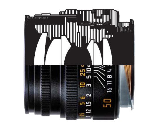

Jeśli chodzi o konstrukcję wewnętrzną mamy tutaj do czynienia z 6 soczewkami ustawionymi w 4 grupach. Nie jest to więc mocno skomplikowany instrument, tym bardziej, że stary Nikkor S 50 mm f/2.0 czy Pentax 43 mm f/1.9 mają aż 7 elementów. Jak zapewnia jednak producent, układ soczewek jest tak dobrze zaprojektowany, że Leica unowocześniając obiektyw, nie zdecydowała się zastąpić starego układu z lat 70 XX wieku konstrukcją z elementami asferycznymi - zmieniła jedynie technikę wykonania szkieł oraz ich właściwości. Wewnątrz Summicrona znajdziemy jeszcze kołową przysłonę o 8 listkach, którą można przymknąć maksymalnie do wartości f/16.

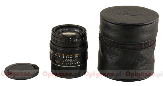

Kupujący może wybrać wersję obudowy obiektywu, która jest dostępna w kolorze czarnym i srebrnym. Ponadto w zestawie otrzymuje się oba dekielki i sztywny futerał z miękkiej skóry.
