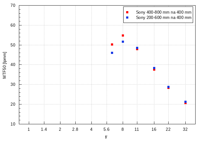

Ciekawe jest też porównanie osiągów nowego obiektywu do tego, co pokazywał Sony FE 200-600 mm f/5.6-6.3 G OSS. Takie porównanie, dla ogniskowej 400 mm, widzimy na poniższym wykresie.

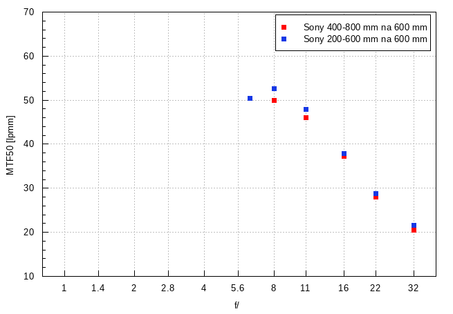

Oba modele mają tutaj dokładnie takie samo światło, więc porównanie jest dość obiektywne. I wypada ono zdecydowanie na korzyść nowszego i droższego obiektywu. Warto jednak pamiętać, że Sony 200-600 mm polepszał swoje osiągi wraz z wydłużaniem ogniskowej, więc równie ciekawe będzie porównanie uzyskane dla ogniskowej 600 mm, które jest przedstawione poniżej.
Tym razem na korzyść Sony 200-600 mm przemawiają dwa czynniki. Po pierwsze, jego zaskakująco lepsze światło na tej ogniskowej i fakt, że był on optymalizowany właśnie dla 600 mm. Efekt jest więc taki, że to starszy i tańszy model wypada teraz trochę lepiej.

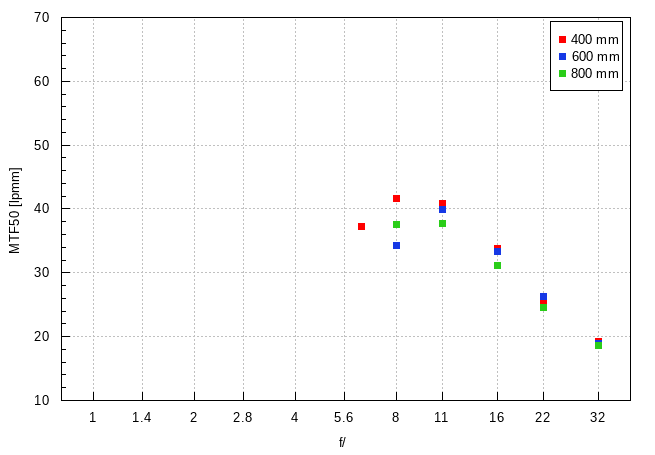

Po analizie zachowania Sony 400-800 mm w centrum kadru, przyszedł czas na brzeg matrycy APS-C. Osiągi testowanego obiektywu w tym miejscu kadru są zaprezentowane na poniższym wykresie.
Tutaj, ponownie, najlepiej prezentuje się ogniskowa 400 mm. W przypadku dłuższych ogniskowych wyniki są gorsze, ale nawet na maksymalnym otworze względnym, w granicach błędów pomiarowych, są one w stanie zazębiać się z poziomem przyzwoitości, więc nie dają nam powodów do narzekań.
Sprawdźmy, jak sytuacja zmieni się, gdy przejdziemy na bardziej wymagający brzeg pełnej klatki.
W tym przypadku, niezależnie od użytej ogniskowej, rezultaty uzyskane na maksymalnym otworze względnym pozostawiają trochę do życzenia. Uzyskanie rozsądnej jakości obrazu wymaga użycia przysłony f/8.0 na ogniskowej 400 mm i przysłony f/11.0 na dłuższych ogniskowych.
