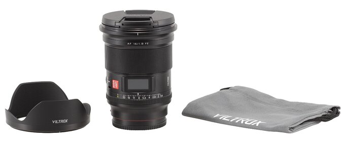

Jeśli chodzi o konstrukcję optyczną, mamy tutaj do czynienia z 15 soczewkami ustawionymi w 12 grupach. Zastosowano tutaj cztery soczewki wykonane ze szkła niskodyspersyjnego ED oraz trzy elementy sferyczne. Wewnątrz znajdziemy jeszcze kołową przysłonę o dziewięciu listkach, którą możemy domknąć maksymalnie do wartości f/22.
Kupujący dostaje w zestawie oba dekielki, tulipanową osłonę przeciwsłoneczną i miękki futerał, którego właściwości ochronne można uznać za dyskusyjne.
