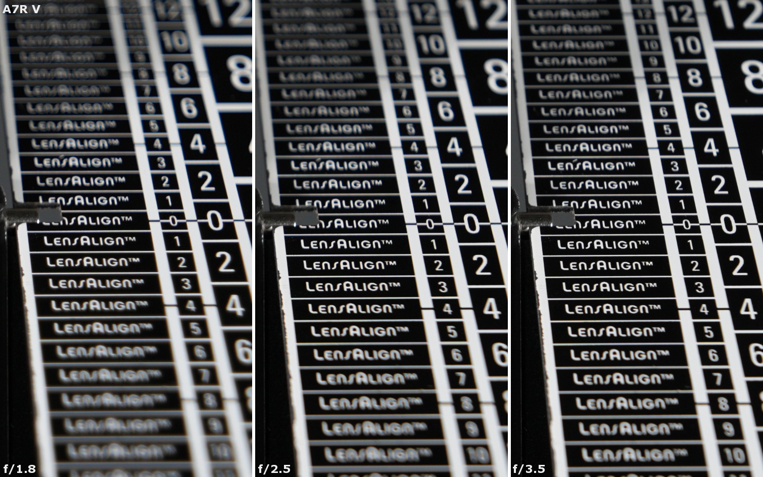

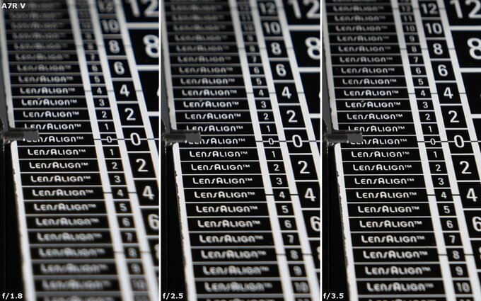

Jasne obiektywy ultraszerokokątne wcale nie są łatwe do skorygowania o podłużną aberrację chromatyczną. Konstruktorzy optyki Viltroksa świetnie zdawali sobie z tego sprawę, więc zadbali o zastosowanie odpowiedniej liczby soczewek wykonanych ze szkła niskodyspersyjnego i przez to skutecznie mogli walczyć z omawianą wadą. Widać to doskonale na poniższych zdjęciach, gdzie w nieostrościach, nawet na maksymalnym otworze względnym, trudno dojrzeć istotne zabarwienie obrazu.
Viltrox AF 16 mm f/1.8 - Aberracja chromatyczna i sferyczna

Na pierwszych zdjęciach z niniejszego rozdziału trudno dojrzeć efekt pływania ogniska. Jeśli chodzi o wygląd rozogniskowanych krążków światła uzyskanych przed i za ogniskiem, to, choć nie są one identyczne, nie widać tam istotnych różnic. Oba te fakty, w połączeniu z dobrą jakością obrazu w centrum kadru już od przysłony f/1.8, pozwalają sądzić, że Viltrox 1.8/16 nie ma zauważalnych problemów z korygowaniem aberracji sferycznej.
A7R IIIa, f/1.8, przed A7R IIIa, f/1.8, za
Viltrox AF 16 mm f/1.8 - Aberracja chromatyczna i sferyczna Viltrox AF 16 mm f/1.8 - Aberracja chromatyczna i sferyczna
