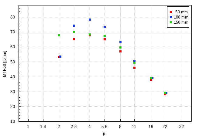

Sprawdźmy teraz jak testowany obiektyw poczyna sobie na brzegu matrycy APS-C. Odpowiedni wykres znajduje się poniżej.
Sony FE 50-150 mm f/2 GM - Rozdzielczość obrazu
Tutaj też wszystko jest w jak najlepszym porządku. Znów imponuje zachowanie w środku zakresu ogniskowych, gdzie po przymknięciu przysłony jesteśmy w stanie notować rezultaty bliskie 80 lpmm. Natomiast na maksymalnym otworze względnym najlepiej prezentuje się ogniskowa 150 mm. Nawet najsłabsza ogniskowa 50 mm nie daje nam tutaj najmniejszych powodów do niepokoju, bo na f/2.0 mamy rezultat 53 lpmm, który znajduje się wysoko ponad poziomem przyzwoitości, a po przymknięciu jesteśmy w stanie dojść do bardzo dobrych wartości ponad 65 lpmm.

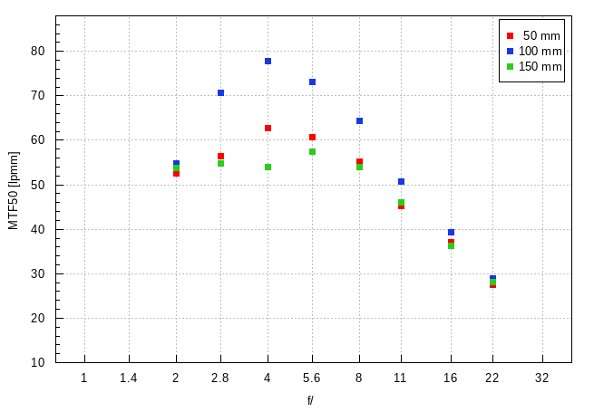

Czy dużo gorzej będzie na brzegu pełnej klatki? Przekonajmy się.
W tym przypadku ogniskowa 100 mm wysuwa się na prowadzenie jeszcze bardziej i wyniki jakie tutaj widać są wręcz wybitne, bo na przysłonie f/4.0 uzyskany przez nas rezultat to aż 77.8 lpmm. Są obiektywy stałoogniskowe, które mają problemy, żeby taką wartość uzyskać w centrum kadru.
Osiągi na obu krańcach ogniskowych są już zauważalnie niższe, ale to wcale nie oznacza, że można uznać je za słabe. Tam nawet na maksymalny otwór względny nie daje żadnych powodów do narzekań, a po przymknięciu przysłony jesteśmy w stanie docierać do dobrych wartości w okolicach 60 lpmm.
Podsumowując, nie mamy wątpliwości, że w kategorii rozdzielczości Sony FE 50-150 mm f/2 GM wypadł po prostu świetnie i w żadnym miejscu nie pokazał nawet minimalnej słabości.

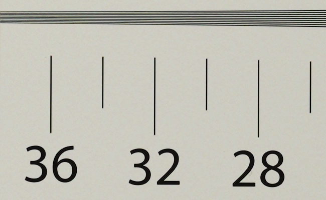

A7R IIIa, JPEG, 50 mm, f/2.0

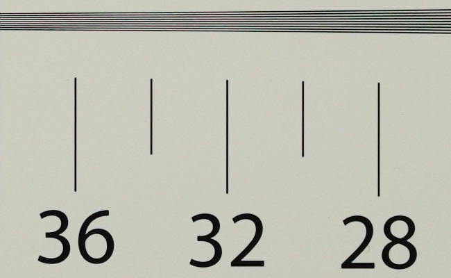

A7R IIIa, JPEG, 100 mm, f/4.0
