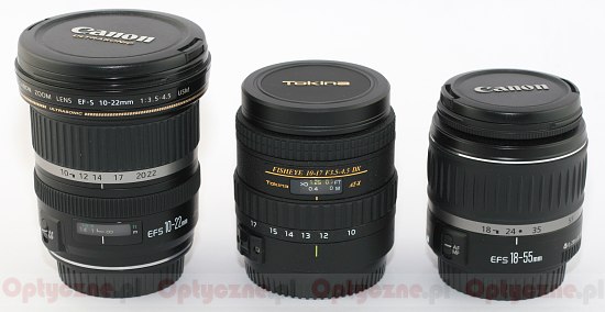

Pomimo swoich bardzo ciekawych parametrów, Tokina wcale nie jest instrumentem ogromnym, co widać na poniższym zdjęciu, gdzie postawiliśmy ją pomiędzy ultraszerokokątnym Canonem EF-S 10-22 mm, a kitem Canona o parametrach 18-55 mm.

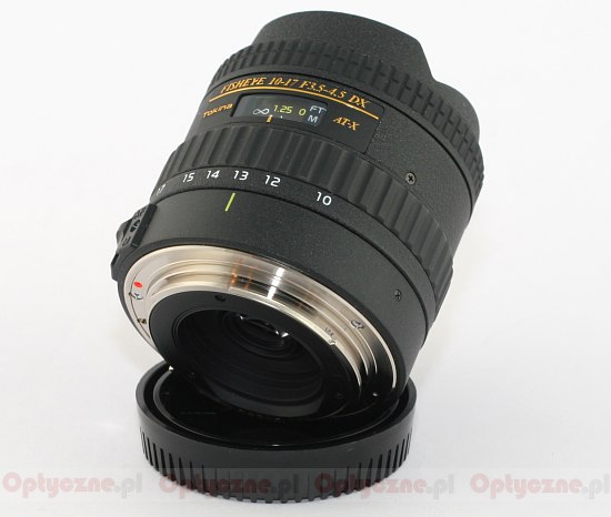

Rzut oka na obudowę pozwala zauważyć dużą przednią soczewkę, która minimalnie wysuwa się do przodu, przy przechodzeniu z ogniskowej 10 do 17 mm. Pierścień służący do tej zmiany jest solidny, precyzyjny i chodzi ciężko ale płynnie. Dzięki temu nie ma strachu, że coś zacznie się samo z siebie wysuwać, gdy opuścimy obiektyw przednią soczewką do dołu.
Tokinę wyposażono w klasyczny przełącznik pracy autofokusa AF/MF oraz w wygodny pierścień do pracy manualnej połączony z czytelną skalą odległości. Tutaj nie można mieć najmniejszych nawet zastrzeżeń.

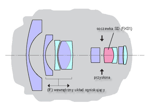

Jeśli chodzi o konstrukcję wewnętrzną, to Tokina nie zawiera bardzo dużo elementów. Producent twierdzi, że ich ilość udało się zmniejszyć do 10, a grup do 8, dzięki zastosowaniu wydajnej soczewki ze szkła niskodyspersyjnego, która oprócz redukcji wagi i rozmiarów instrumentu ma też pomóc w korygowaniu aberracji chromatycznej i sferycznej.
