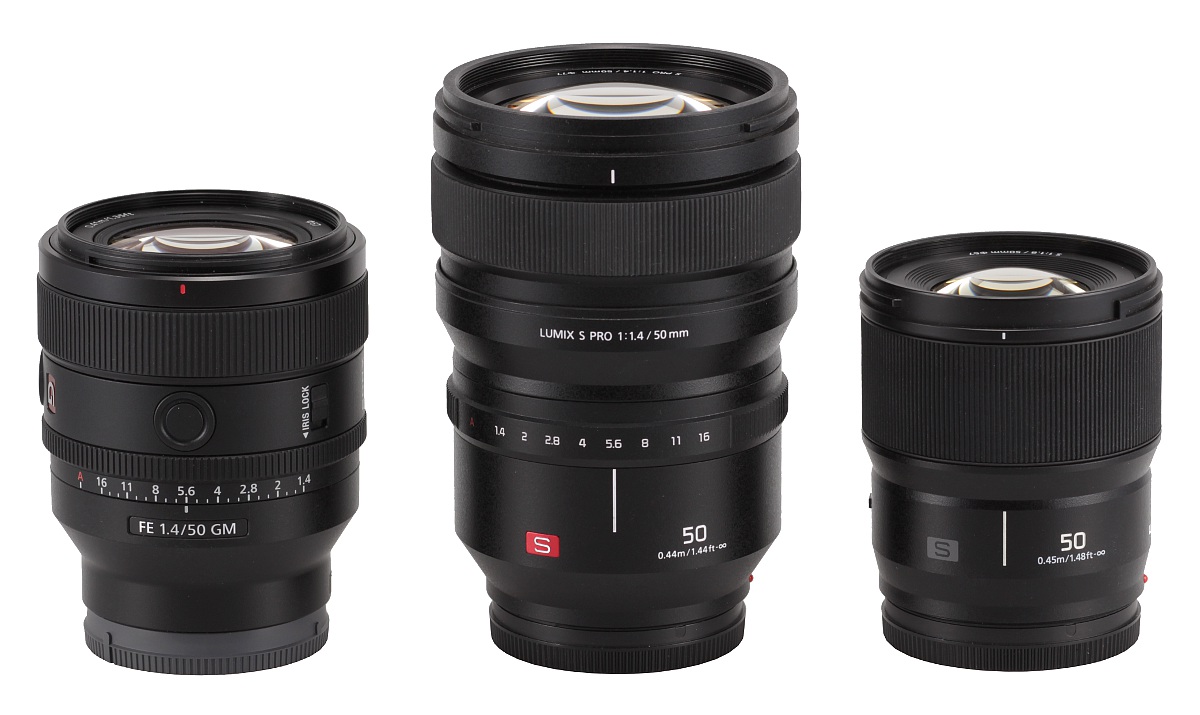

To, jak duży jest Panasonic Lumix S Pro 50 mm f/1.4 możemy ocenić spoglądając na poniższe zdjęcie. Po jego lewej stronie znajduje się wspominany już Sony FE 50 mm f/1.4 GM. Dla miłośników mniejszych gabarytów system L oferuje mniejszy standard, a mianowicie model Panasonic S 50 mm f/1.8, który stoi po prawej stronie.

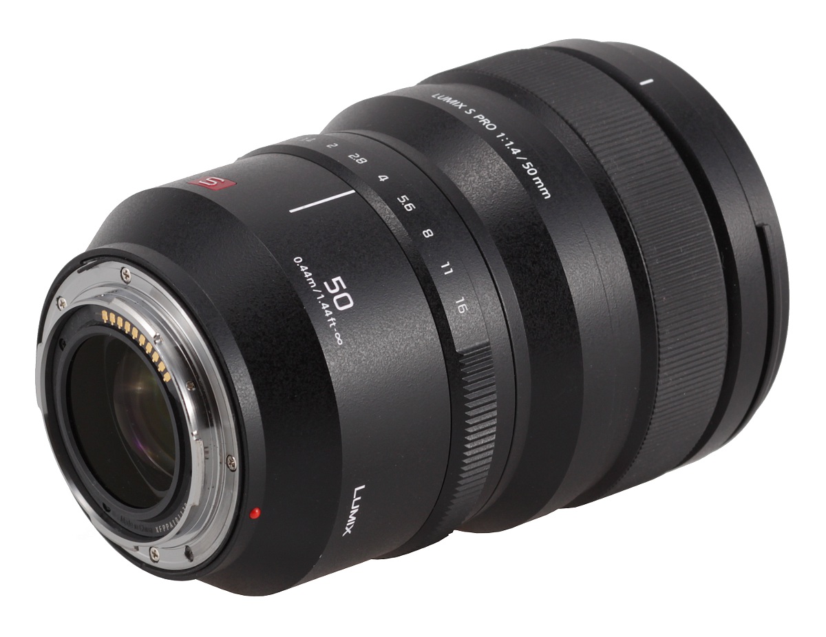

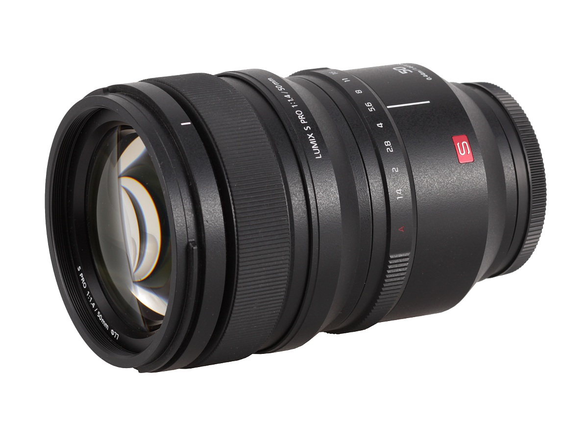

Testowany obiektyw rozpoczyna się metalowym bagnetem, który jest otoczony ciemnym i dobrze zmatowionym pierścieniem. Zatopiono w nim styki i umieszczono tam numer seryjny instrumentu oraz informację, że został on wyprodukowany w Chinach. Wewnątrz tego pierścienia znajduje się tylna soczewka, która jest nieruchoma i ma średnicę 33 mm. Jest ona umieszczona bardzo płytko, bo znajduje się praktycznie na wysokości styków. Od tej strony wszystko wygląda więc prawidłowo i obiektyw zachowuje pełną szczelność.
Panasonic Lumix S Pro 50 mm f/1.4 - Budowa i jakość wykonania

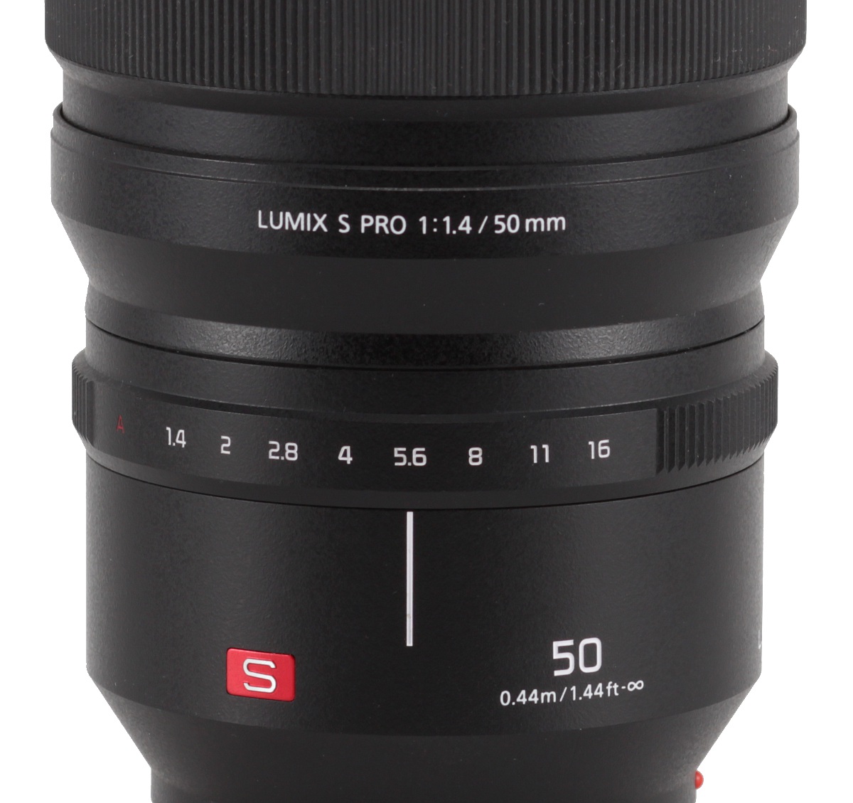

Właściwy korpus obiektywu wykonano z metalu pokrytego czarną farbą. Jednym z pierwszych elementów, jakie tam znajdziemy, jest czerwona kropka ułatwiająca mocowanie obiektywu do aparatu. Idąc dalej, obiektyw poszerza swoją średnicę. Na już poszerzonej części, spoglądając z góry, ujrzymy białą pionową kreskę - po jej lewej stronie znajduje się duża litera "S" umieszczona w czerwonym kwadracie (oznacza to przynależność do serii Pro), a po prawej oznaczenie ogniskowej "50" oraz zakresu ustawiania ostrości "0.44m/1.44ft-∞".
Na tej samej wysokości, zupełnie po prawej stronie, mamy napis "LUMIX", a pod spodem umieszczono nazwę firmy, numer modelowy obiektywu oraz oznaczenie bagnetu.
Kolejnym elementem jest pierścień do manualnego ustawiania przysłony. Ma on szerokość 16 mm i znajdziemy na nim karbowanie ułatwiające uchwyt oraz znaczniki przysłon dla wartości od f/1.4 do f/16 oraz "A". Pierścień pracuje z należytym oporem i pozwala na używanie kroku 1/3 EV.
Znajdujący się dalej, nieruchomy i także metalowy fragment obudowy zawiera tylko napis z nazwą i parametrami obiektywu. Przechodzi on w pierścień do manualnego ustawiania ostrości, który ma szerokość 28 mm i jest w większości pokryty stosunkowo drobnym, gumowanym karbowaniem. Pierścień ten ma dwa tryby pracy: mechaniczny i elektroniczny. Po dosunięciu tego pierścienia do korpusu odsłania nam się skala odległości wyrażona w stopach oraz w metrach. Gdy to zrobimy, ów pierścień pracuje całkowicie manualnie i jednocześnie płynnie, równo, stawiając przy tym należyty opór. Przebieg całego zakresu odległości wymaga obrotu nim o kąt około 100 stopni, co jest wartością trochę zbyt małą, bo widać delikatne przeskoki ostrości nawet przy najmniejszych ruchach pierścieniem.
W swojej naturalnej pozycji pierścień pracuje za to z przełożeniem elektronicznym, ale wymaga to wyboru trybu MF na korpusie aparatu. Wtedy praca jest znacznie bardziej komfortowa i precyzyjna, bo w tym przypadku sposób pracy pierścienia możemy ustawić z poziomu aparatu. Dotyczy to zarówno zakresu obrotu oraz tego czy ów zakres ma być zależny od prędkości kręcenia, czy nie.
Kolejny fragment obudowy ma 16 mm szerokości i znajduje się na nim głównie bagnet służący do mocowania dołączanej w zestawie osłony przeciwsłonecznej.
Przednia soczewka obiektywu jest wypukła, nieruchoma i ma średnicę 66 mm. Otacza ją pierścień z napisami "LUMIX" oraz parametrami obiektywu, a także nierotujące mocowanie filtrów o średnicy 77 mm.

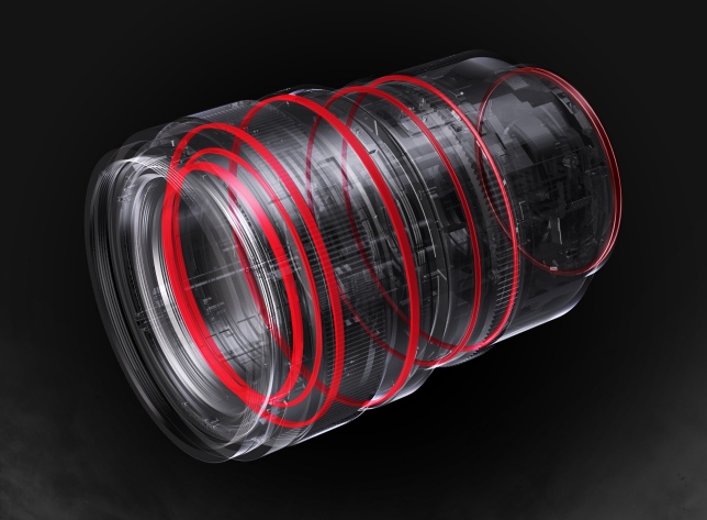

Producent zapewnia o zastosowaniu uszczelnień, które umożliwiają fotografowanie w trudniejszych warunkach pogodowych. Zdjęcia można robić w temperaturze do -10°C.

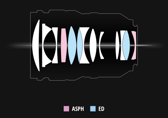

Jeśli chodzi o konstrukcję optyczną, mamy tutaj do czynienia z 13 soczewkami ustawionymi w 11 grupach. Zastosowano trzy elementy wykonane z niskodyspersyjnego szkła ED, a dwa inne mają kształt asferyczny. Wewnątrz znajdziemy jeszcze kołową przysłonę o 11 listkach, którą można maksymalnie domknąć do wartości f/16.

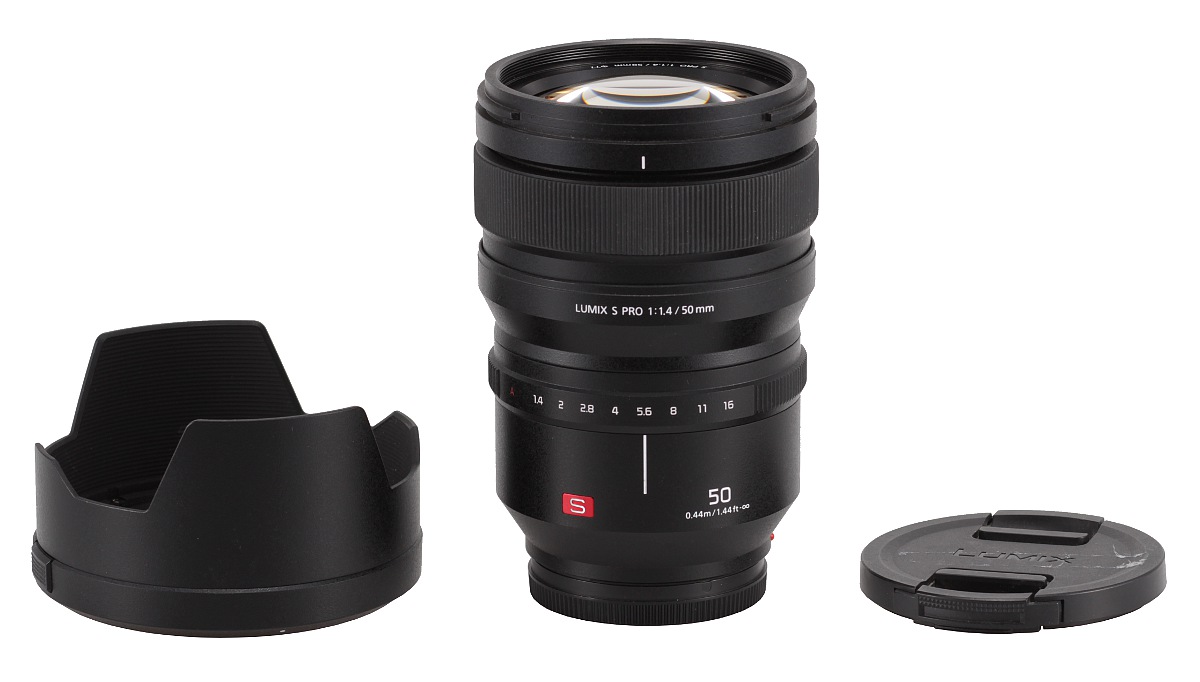

Kupujący dostaje w zestawie oba dekielki i osłonę przeciwsłoneczną. W tej klasie cenowej wypadałoby dodawać jeszcze solidny futerał. Szkoda, że Panasonic tego nie robi.
