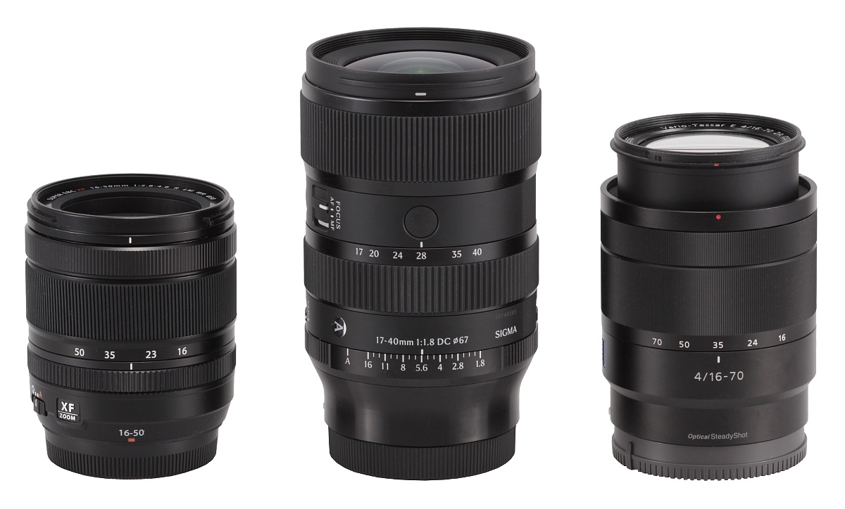

Na poniższym zdjęciu Sigma A 17-40 mm f/1.8 DC stoi pomiędzy dwoma popularnymi obiektywami uniwersalnymi systemów Fujifilm X oraz Sony E, a mianowicie Fujinonem XF 16-50 mm f/2.8-4.8 R LM WR oraz Sony Carl Zeiss Vario-Tessar T* E 16-70 mm f/4 ZA OSS.

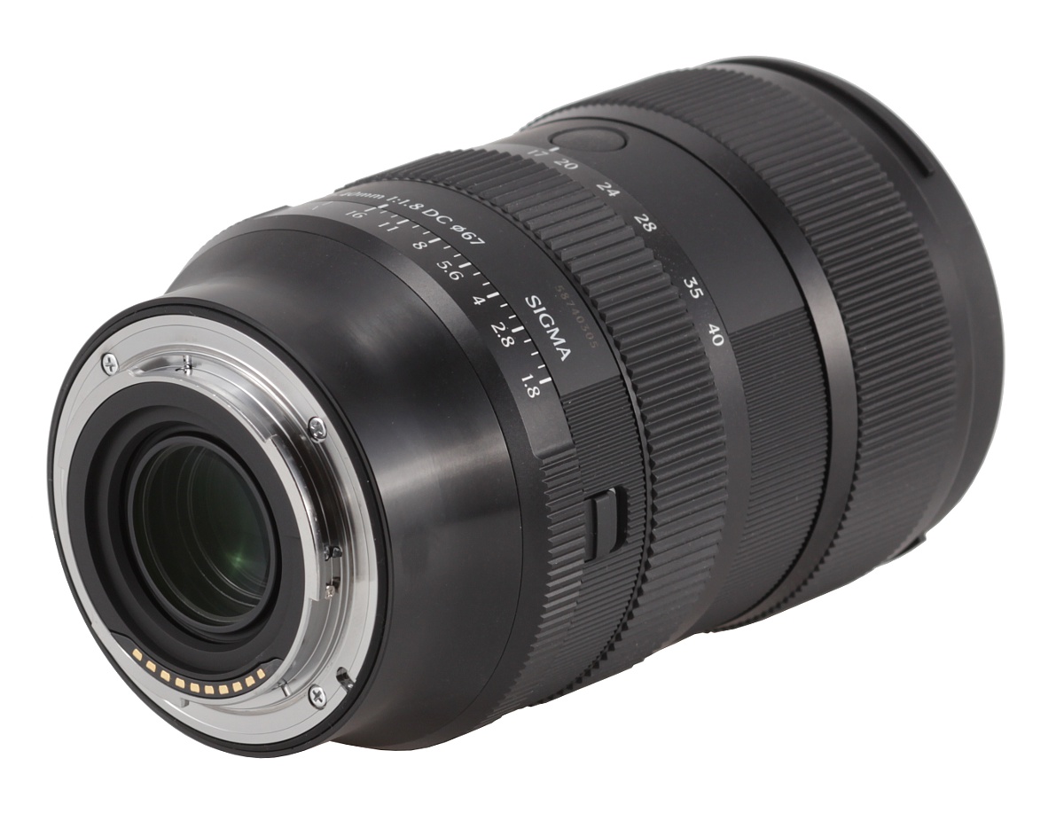

Testowany obiektyw rozpoczyna się metalowym bagnetem, który otacza styki i tylną soczewkę o średnicy 23 mm. Soczewkę tę umieszczono w ruchomym tubusie. Znajduje się ona na prawie wysokości styków dla ogniskowej 17 mm, natomiast po przejściu do 40 mm chowa się na głębokość prawie 1 cm. Niestety ruch ten odsłania szparę, przez którą można dojrzeć elementy wewnętrznej elektroniki obiektywu. Trudno więc mówić tutaj o pełnej szczelności.

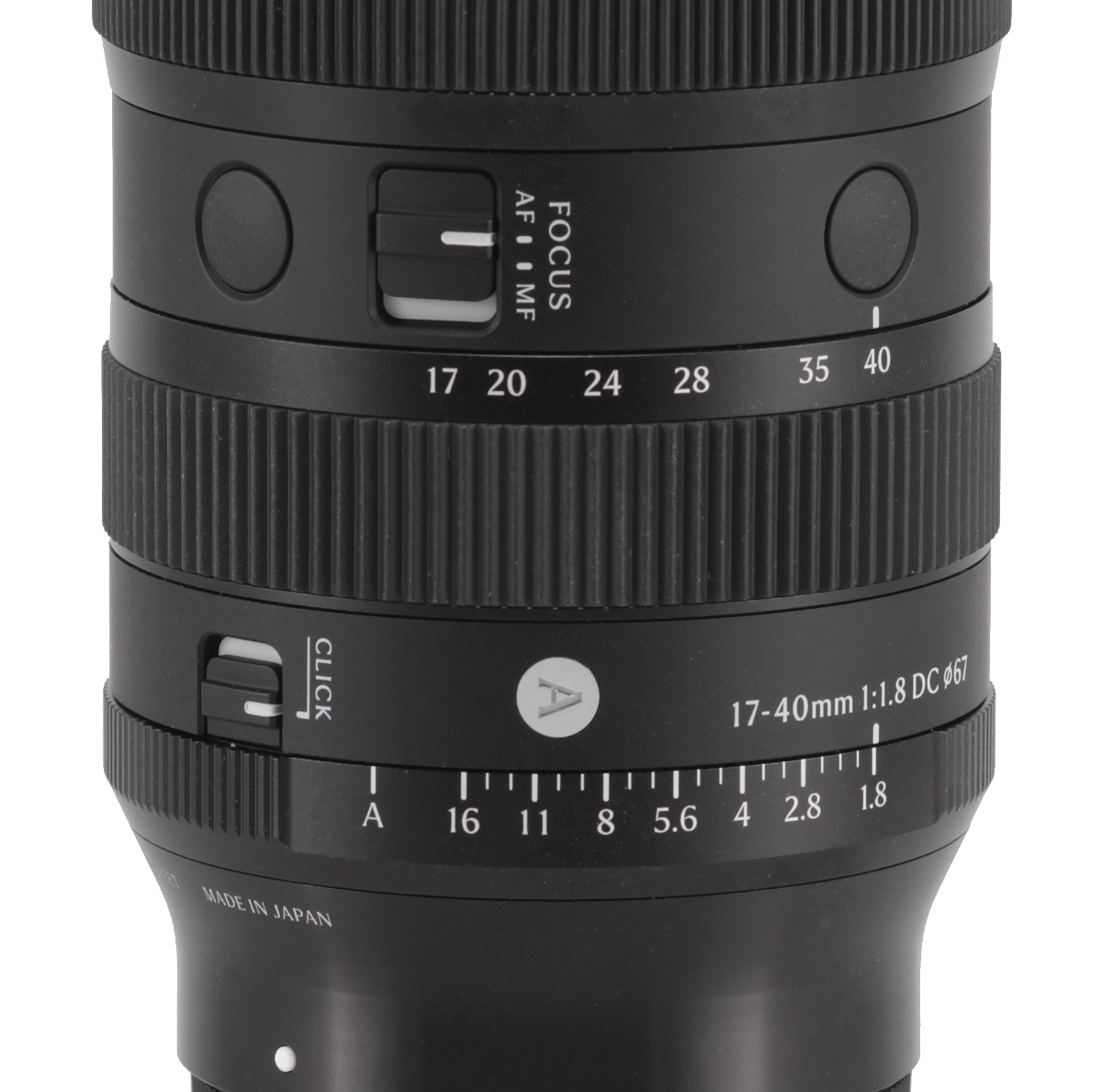

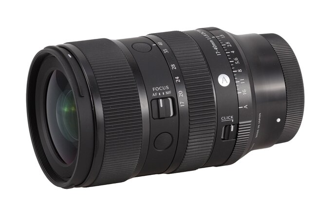

Pierwsza część właściwego korpusu obiektywu to gładki, czarny, metalowy pierścień, który płynnie i szybko powiększa swoją średnicę. Znajdziemy na nim białą kropkę ułatwiającą mocowanie obiektywu do aparatu, znak „025” oznaczający rok modelowy instrumentu, napis „MADE IN JAPAN”, a także zakres pracy mechanizmu ustawiającego ostrość: „0.28M/0.92FEET–∞”.
Następnym elementem jest pierścień do zmiany wartości przysłony, który ma szerokość 11 mm. Większą jego część zajmuje karbowanie, ale znajdziemy tam też znaczniki przysłon dla wartości od f/1.8 do f/16 oraz wartość „A” (automat). Pierścień pracuje ze skokiem 1/3 EV, ale można też przełączyć go w tryb płynnej zmiany, co jest ukłonem w stosunku do filmowców. Jego praca jest bardzo komfortowa i trudno tutaj mieć jakiekolwiek zastrzeżenia.
Sigma A 17-40 mm f/1.8 DC - Budowa i jakość wykonania
Idąc dalej natrafimy na nieruchomy i pokryty tworzywem sztucznym element, na którym znajdziemy logo firmy, nazwę i parametry obiektywu, jego numer seryjny, drobne karbowanie oraz dwa przełączniki. Pierwszy z nich, patrząc z góry, widoczny po lewej stronie, to CLICK, który ustawia tryb pracy pierścienia przysłon. Po drugiej stronie znajdziemy za to przełącznik blokady pierścienia przysłon albo na pozycji A, albo w przedziale od f/1.8 do f/16.
Kolejną częścią jest pierścień do zmiany ogniskowej, który ma szerokość 21 mm i jego większą część zajmuje gumowane karbowanie. Nad nim znajdziemy znaczniki wartości ogniskowych 17, 20, 24, 28, 35 i 40 mm. Pierścień ten pracuje płynnie i z należytym, równym oporem w całym swoim zakresie.
Dalej natrafimy na nieruchomy fragment obudowy pokryty częściowo drobnym karbowaniem. Znajdziemy tam jeszcze znaczek A oznaczający zaklasyfikowanie obiektywu do linii Art oraz dwa okrągłe przyciski FOCUS LOCK, które na dodatek są programowalne, a także przełącznik FOCUS AF/MF, który służy do wyboru trybu pracy mechanizmu ustawiającego ostrość.
Następnym elementem właściwego korpusu obiektywu jest pierścień do manualnego ustawiania ostrości, który ma szerokość 28 mm i prawie w całości jest pokryty gumowanym karbowaniem. Pierścień ten pracuje z przełożeniem elektronicznym. Zakres jego pracy zależy od prędkości obrotu. Przy szybkim kręceniu przejazd całego zakresu odległości wymaga obrotu o kąt około 200 stopni, natomiast przy wolnej pracy jesteśmy w stanie dojść nawet do okolic 400 stopni. To wartości pozwalające na bardzo precyzyjne nastawy.

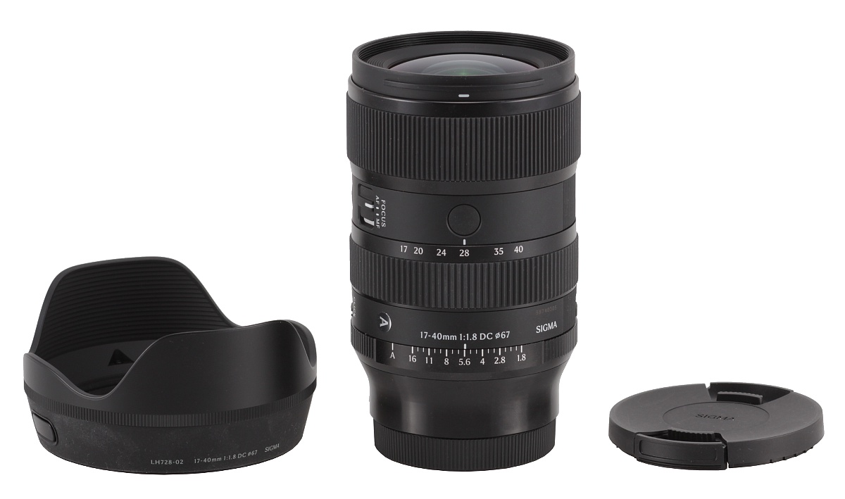

Sigma A 17-40 mm f/1.8 DC kończy się rantem z mocowaniem osłony przeciwsłonecznej, wewnątrz którego znajdziemy nierotujące mocowanie filtrów o średnicy 67 mm. Przednia soczewka jest nieruchoma, lekko wypukła i ma średnicę 48 mm.

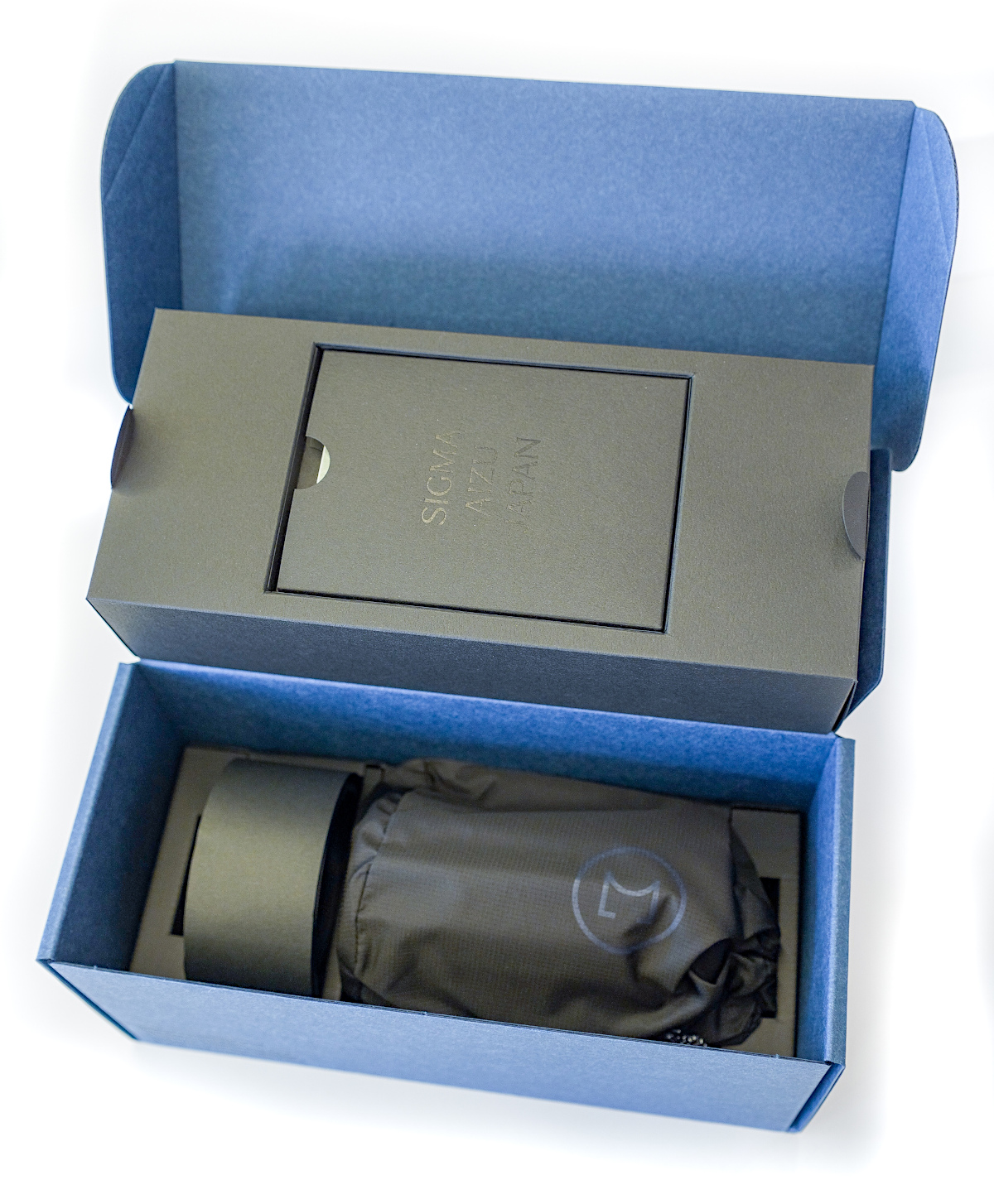

Kupujący dostaje w zestawie oba dekielki, osłonę przeciwsłoneczną i miękki futerał. Niestety, walory ochronne nowego futerału są grosze niż bardzo solidnych futerałów, które Sigma dodawała do swoich topowych produktów w przeszłości.

Warto przy tym dodać, że od 2025 roku Sigma wprowadziła istotne zmiany w wyglądzie opakowań swoich produktów i niektórych dołączanych w zestawie akcesoriów. Pudełka są teraz rozróżnione kolorystycznie, w zależności od oferowanego modelu. Dla aparatów są one szare, dla obiektywów z linii Art niebieskie, dla obiektywów z linii Sports grafitowe, dla obiektywów z serii Contemporary mają kolor khaki, natomiast dla akcesoriów są żółte.
