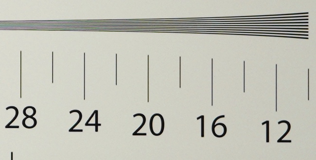

Na końcu tego rozdziału tradycyjnie przedstawiamy wycinki zdjęć naszej tablicy do pomiarów rozdzielczości pobrane z plików JPEG zapisywanych równolegle z RAW-ami użytymi do powyższej analizy.
A7R IIIa, JPEG, 17 mm, f/2.8

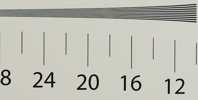

A7R IIIa, JPEG, 40 mm, f/1.8
