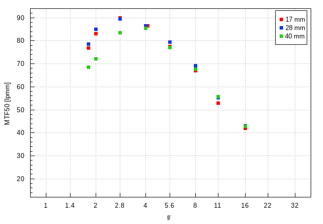

Zobaczmy, jak na tym tle prezentują się osiągi, jakie Sigma A 17-40 mm f/1.8 DC uzyskała w centrum kadru.
Sigma A 17-40 mm f/1.8 DC - Rozdzielczość obrazu
Od razu można stwierdzić, że uzyskane rezultaty są po prostu rewelacyjne. Niedawno, na krótko, na listę naszych rekordzistów rozdzielczości trafiła wspominana we wstępie tego testu Sigma A 28-45 mm f/1.8 DG DN. Wkrótce potem z podium zrzucił ją Viltrox AF 85 mm f/1.4 Pro, ale obecnie Sigma odbiła to podium, bo zameldowała się na nim z wynikiem 89.9 +/- 0.4 lpmm uzyskanym na ogniskowej 17 mm i przysłonie f/2.8. Ważne jest też to, iż owo podium zapewniłby jej również rezultat 89.6 +\- 0.4 lpmm osiągnięty na ogniskowej 28 mm i świetle f/2.8.
Formalnie najsłabsza ogniskowa 40 mm wypada tutaj także rewelacyjnie, bo wynik 85.4 +\- 0.9 lpmm jest, w granicach błędów pomiarowych, praktycznie taki sam jak rezultat detronizowanego właśnie Viltroksa AF 85 mm f/1.4 Pro.

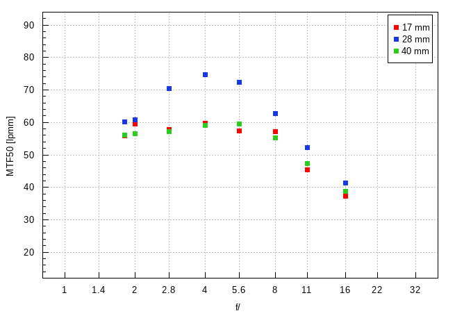

Czy równie wybitne osiągi ujrzymy na brzegu matrycy APS-C/DX? Rzućmy okiem na poniższy wykres i sprawdźmy.
Tutaj, niestety, nie mamy aż tak równego zachowania. Najlepiej i jednocześnie naprawdę świetnie wypada środek zakresu ogniskowych, którego (jak zobaczymy w kolejnym rozdziale) zupełnie nie ogranicza aberracja chromatyczna. Takich osiągów w centrum kadru, jakie Sigma notuje tutaj na brzegu, nie powstydziłaby się nawet dobra stałka.
W przypadku krańców ogniskowych owa aberracja chromatyczna daje się we znaki zauważalnie mocniej i jej specyficzny przebieg powoduje równie specyficzny wygląd wykresu rozdzielczości, szczególnie na najkrótszej ogniskowej, gdzie początkowe przymknięcie przysłony powoduje nawet lekki spadek osiągów. Niemniej, ogniskowe 17 i 40 mm prezentują bardzo podobny i dość płaski wykres rozdzielczości z bardzo dobrymi rezultatami blisko 60 lpmm, dla szerokiego zakresu przysłon od f/1.8 do f/8.0. W przypadku oferowania tak ekstremalnych parametrów to nawet więcej, niż moglibyśmy oczekiwać.
