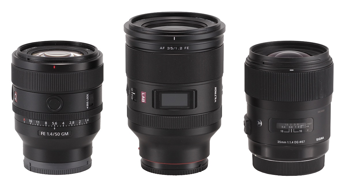

Na poniższym zdjęciu Viltrox AF 35 mm f/1.2 LAB stoi pomiędzy Sony FE 50 mm f/1.4 GM a Sigmą A 35 mm f/1.4 DG HSM. Pamiętacie jeszcze te czasy, gdy właśnie ta Sigma była uznawana za obiektyw duży i ciężki?

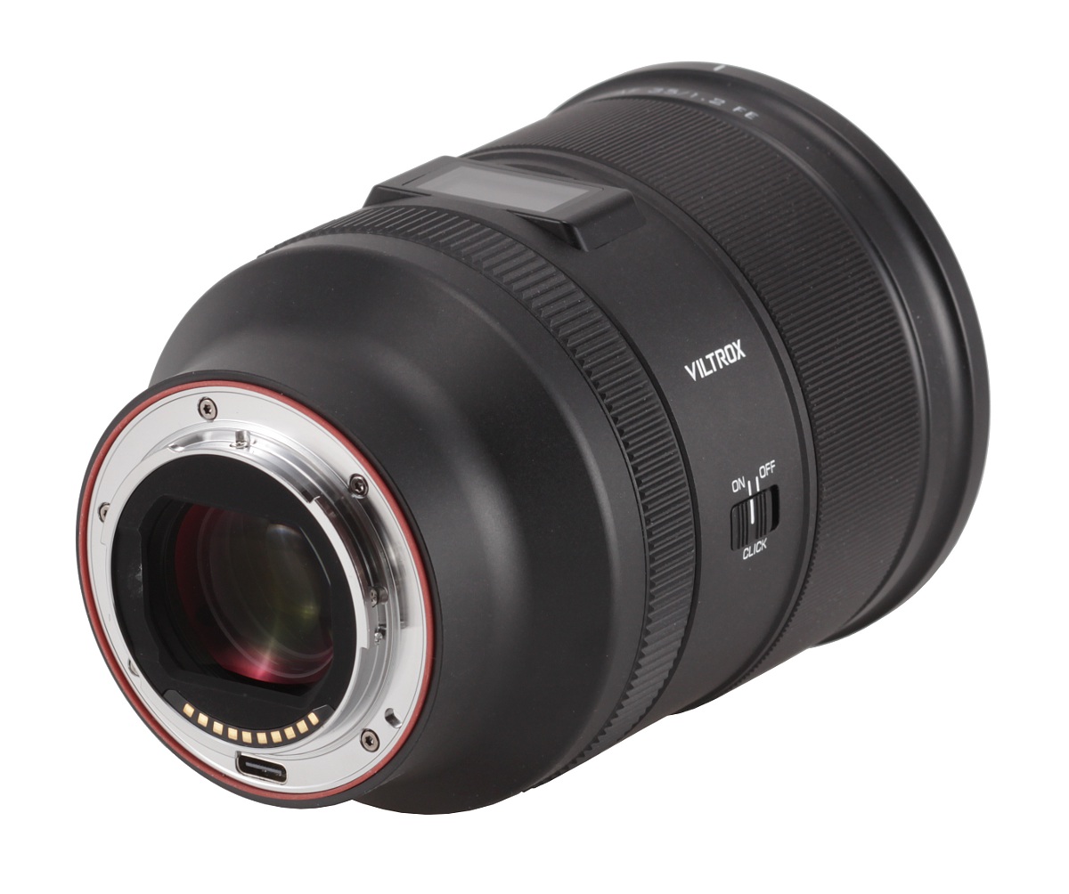

Testowany obiektyw rozpoczyna się metalowym bagnetem wyposażonym w wejście USB-C umożliwiające szybką aktualizację oprogramowania. Wyposażony w gumową uszczelkę bagnet otacza styki i czarną, wykonaną z tworzywa sztucznego ramkę o rozmiarach 32x26 mm. Tuż pod nią znajdziemy nieruchomą tylną soczewkę, która ma średnicę 27 mm. Od tej strony wszystko więc wygląda bardzo dobrze.

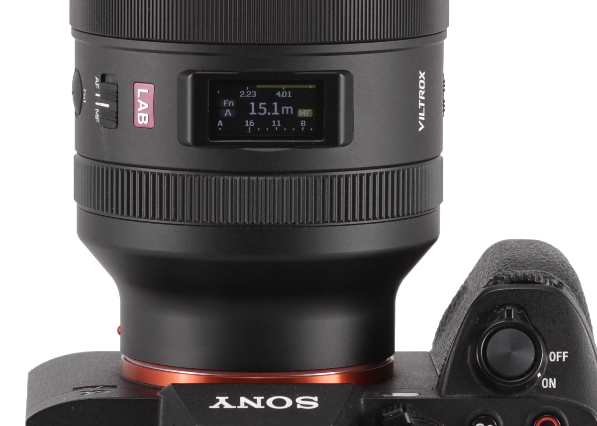

Idąc dalej, znajdziemy ciekłokrystaliczny, kolorowy wyświetlacz, który aktywuje się po włączeniu zasilania w aparacie. Widnieją na nim informacje o trybie pracy, użytej wartości przysłony, a także odległość do fotografowanego celu. W trybie MF dodatkowo pojawia się tam głębia ostrości. Z jednej strony jestem przeciwnikiem nadmiernych komplikacji i wprowadzania prądożernej elektroniki tam, gdzie nie jest ona niezbędna. Tym bardziej że będąc astrofizykiem z zawodu i astrofotografem z zamiłowania jestem wręcz uczulony, na wszystko, co świeci w nocy, a wcale nie musi tego robić. Z drugiej strony, trudno odmówić temu rozwiązaniu użyteczności. Wyświetlacz jest gustowny, czytelny i momentami naprawdę ułatwia pracę.

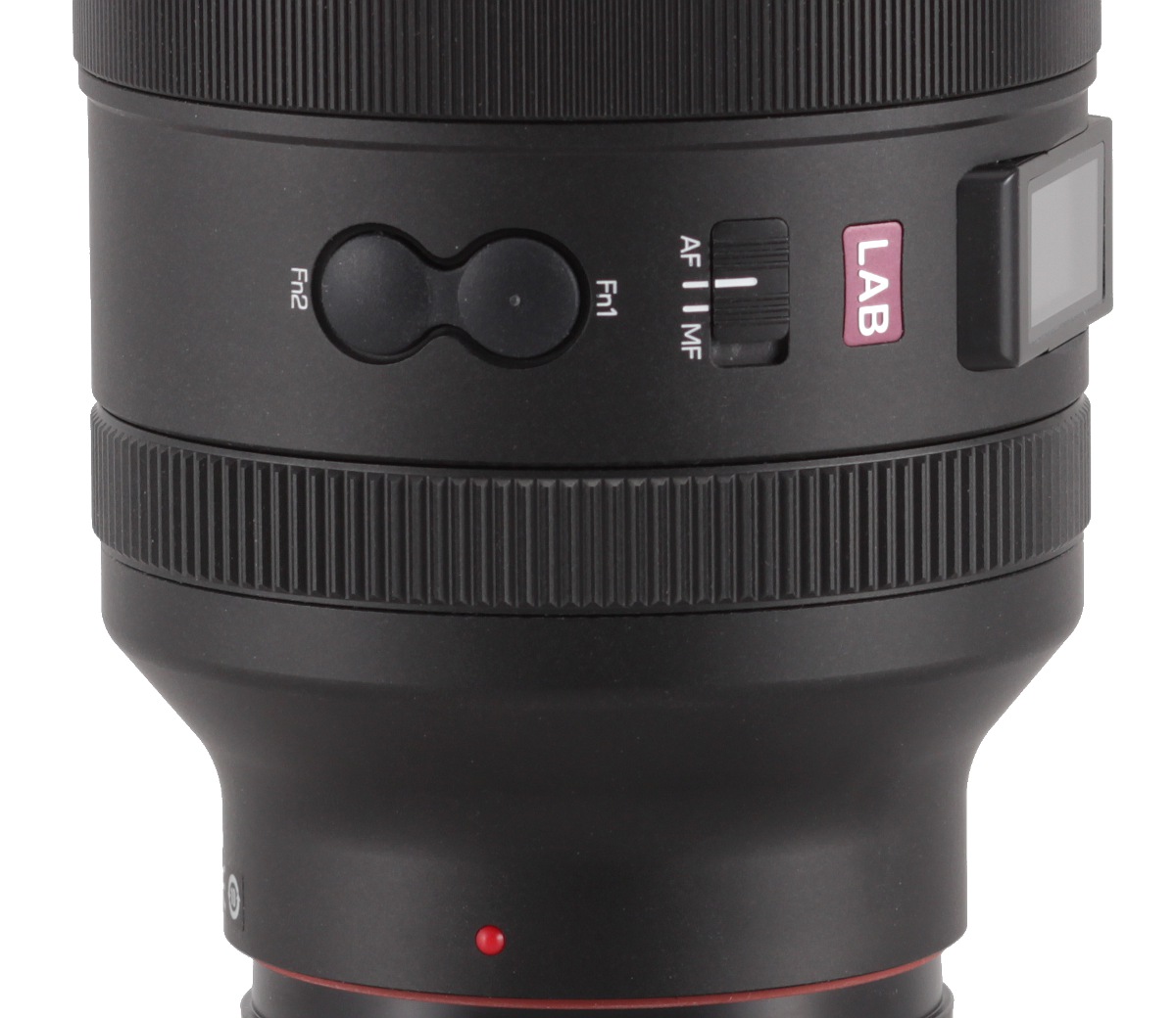

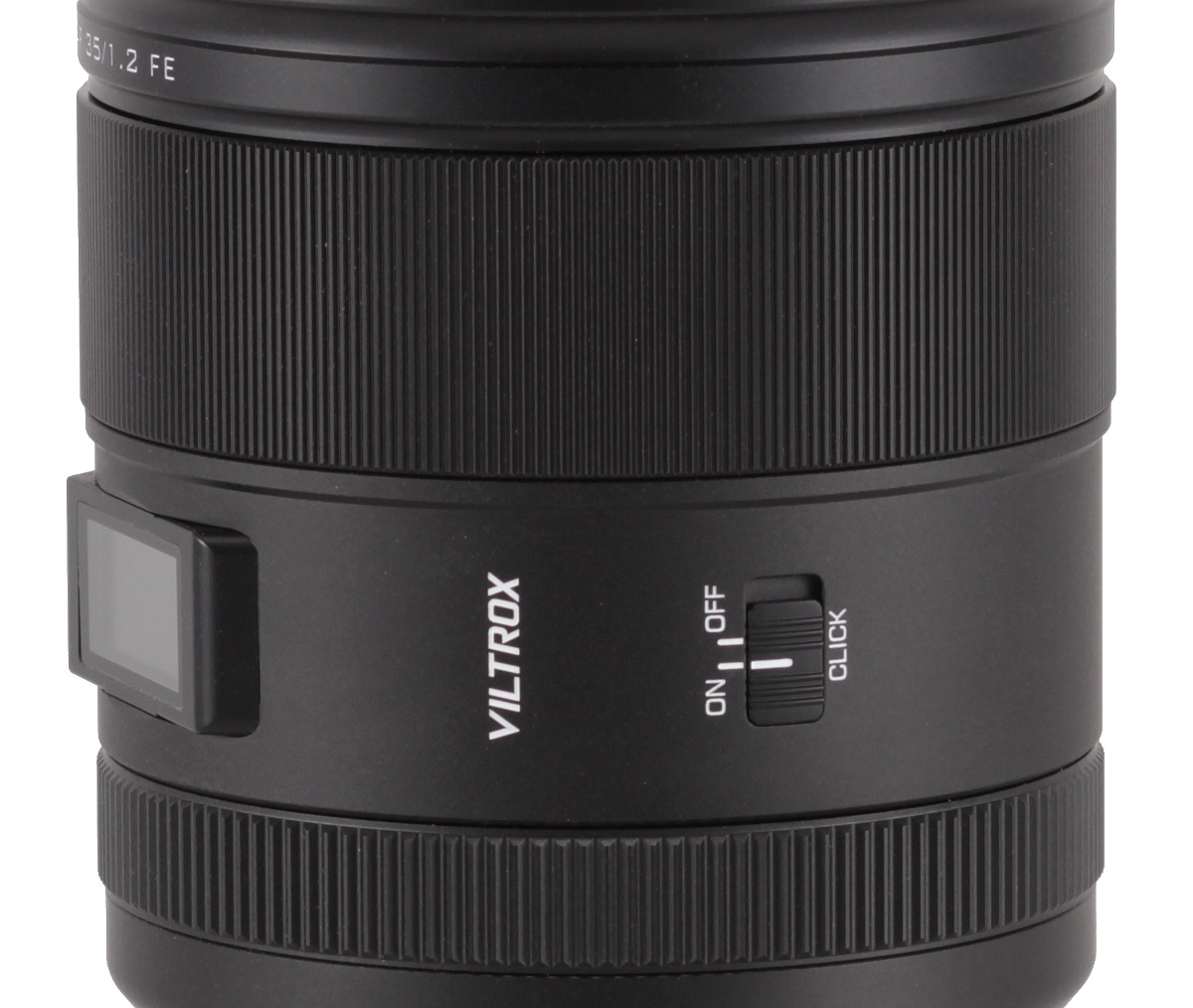

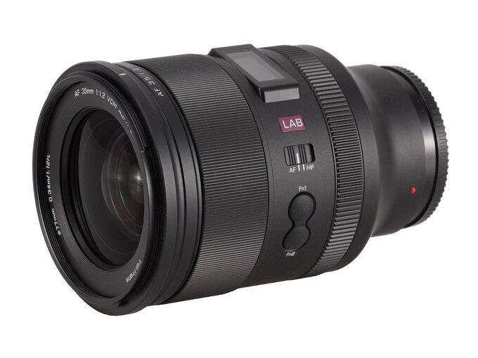

Patrząc z góry, po lewej stronie wyświetlacza LCD, natrafimy na czerwony znaczek z nazwą serii (LAB), przełącznik AF/MF oraz dwa programowalne przyciski funkcyjne Fn1 i Fn2. Natomiast po drugiej stronie wyświetlacza znajdziemy logotyp producenta oraz przełącznik CLICK ON/OFF służący do wyboru trybu pracy pierścienia przysłony.

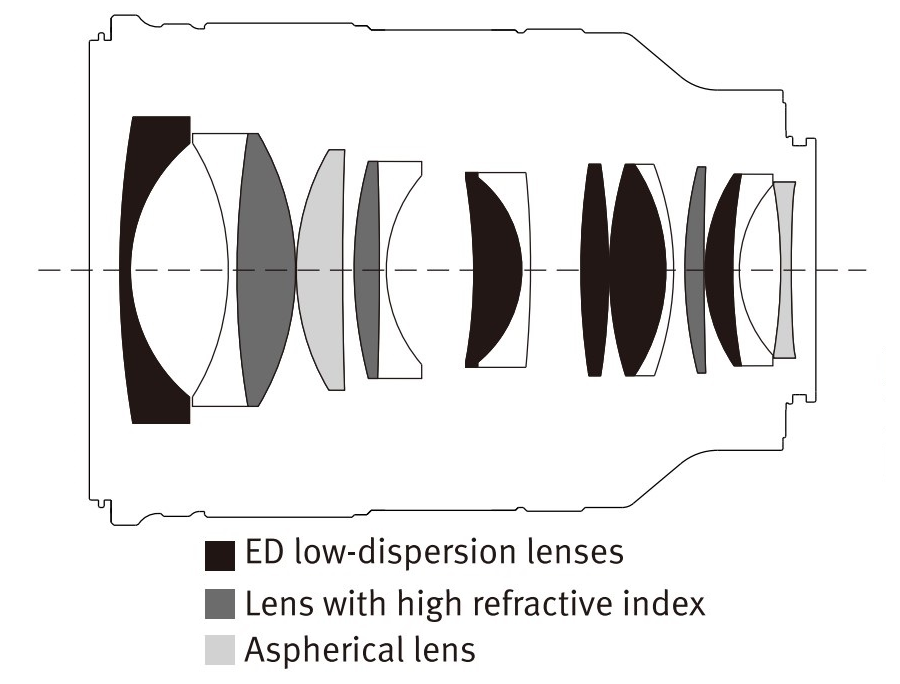

Jeśli chodzi o konstrukcję optyczną, mamy tutaj do czynienia z 15 soczewkami ustawionymi w 10 grupach. Pośród nich znajdziemy aż pięć elementów wykonanych z niskodyspersyjnego szkła ED, trzy soczewki, które wytworzono ze szkła o wysokim współczynniku załamania światła (HR) oraz dwie, którym nadano kształt asferyczny. Producent nie pożałował więc elementów specjalnych. Wewnątrz znajdziemy jeszcze kołową przysłonę o 11 listkach, którą możemy domknąć maksymalnie do wartości f/16.

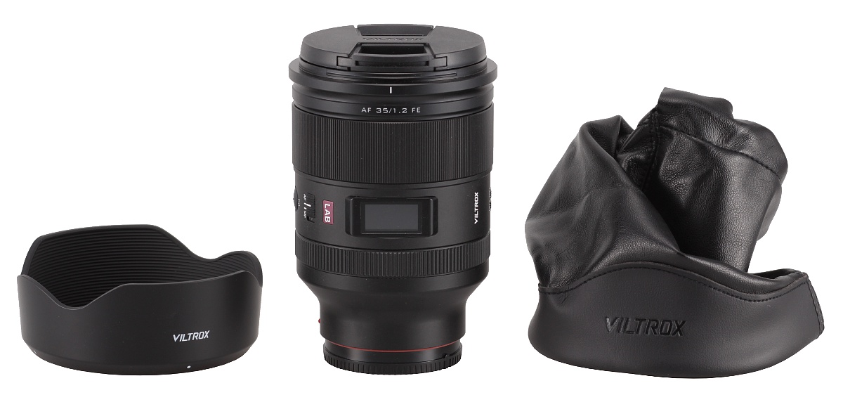

Kupujący dostaje w zestawie oba dekielki, tulipanową osłonę przeciwsłoneczną oraz miękki futerał. Jest on trochę solidniejszy od popularnych ostatnio materiałowych etui, których grubość ledwo przekracza grubość ściereczek do czyszczenia optyki. Niemniej, przy tej klasie i wadze sprzętu można oczekiwać dołączenia futerału w pełni sztywnego z wypełnieniami, które zapewnią prawidłową ochronę tak ciężkiego obiektywu.
