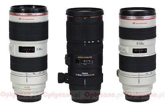

Poniższe zdjęcie pokazuje testowany obiektyw stojący pomiędzy dwoma Canonami 70–200 mm f/2.8, starszym modelem pozbawionym stabilizacji (z prawej) i najnowszym modelem wprowadzonym niedawno na rynek (z lewej).

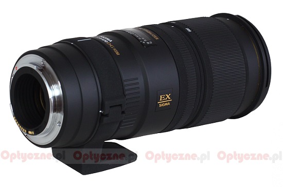

Sigma 70–200 mm f/2.8 EX DG APO OS HSM, jak wszystkie obiektywy tego producenta, zaczyna się metalowym bagnetem wyposażonym w styki. W jego wnętrzu znajdziemy tylną soczewkę o średnicy około 35 mm, która jest schowana na głębokość około dwóch centymetrów. Pozostaje ona nieruchoma zarówno podczas ustawiania ostrości, jak i zmiany ogniskowej.
Sigma 70-200 mm f/2.8 EX DG APO OS HSM - Budowa, jakość wykonania i stabilizacja

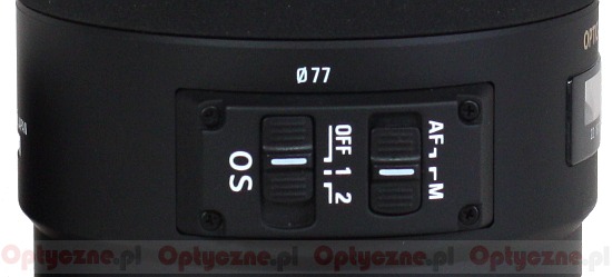

Za bagnetem znajdziemy wykonany z gładkiego metalu fragment obudowy, za którym znajduje się, dołączany w zestawie, łącznik statywowy. Tuż za nim mamy kolejny fragment gładkiej obudowy z naniesionym napisem z nazwą i parametrami obiektywu. Jeszcze dalej znajdziemy czytelną skalę odległości umieszczoną za szybką i wyrażoną w stopach oraz metrach. Tuż pod nią znajdują się znaczniki głębi ostrości przedstawione dla minimalnej i maksymalnej ogniskowej (W – od wide i T – od tele). Dla T mamy tylko znaczniki dla f/22, a dla W dla f/22, f/16, f/11 i f/5.6. Na lewo od skali odległości natrafimy na przełącznik trybu pracy mechanizmu ustawiającego ostrość (AF/MF) i włącznik stabilizacji oraz wyboru jej trybu (OFF, 1, 2). Po stronie przeciwnej do skali odległości znajduje się numer seryjny obiektywu i informacja, że wyprodukowano go w Japonii.

Za pierścieniem do zmiany ogniskowej znajdziemy kolejny fragment gładkiej obudowy, na której naniesiono złoty pasek będący oznaczeniem najwyższej serii Sigmy czyli EX.
Przednia soczewka, która ma średnicę prawie 7 cm, jest nieruchoma i otoczona nierotującym gwintem filtrów o średnicy 77 mm. Dzięki temu, Sigma 70–200 mm OS zapewnia nam bezproblemową współpracę z wszystkimi rodzajami filtrów.
Jeśli chodzi o konstrukcję optyczną, Sigma ma tutaj się czym pochwalić. Obiektywy tej klasy, to sprzęt, w którym stosuje się to, co dany producent ma najlepsze. Nie inaczej jest więc i w tym przypadku. Obiektyw składa się z aż 22 soczewek ustawionych w 17 grupach. Przedni układ czterech potężnych soczewek zawiera aż dwa elementy wykonane ze szkła FLD („F” Low Dispersion), którego własności optyczne mają przypominać ceniony fluoryt. Dodatkowo, pomiędzy nimi znajduje się jeszcze jeden element SLD (Special Low Dispersion). Dwie kolejne soczewki SLD znajdziemy w tylnej części obiektywu. Wewnątrz konstrukcji znajdziemy jeszcze kołową przysłonę o dziewięciu listkach, którą możemy domknąć do f/22.
Producent zapewnia nas o zastosowaniu wysokiej klasy powłok antyodbiciowych Super Multi-Layer Coating, które mają zagwarantować wysoką transmisję oraz bardzo dobrą pracę pod ostre światło.

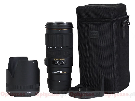

Kupujący dostaje w zestawie oba dekielki, łącznik statywowy, bardzo wysoką, tulipanową osłonę przeciwsłoneczną oraz sztywny futerał. Standardowo w serii EX mamy 3 lata gwarancji z możliwością dokupienia kolejnych dwóch.

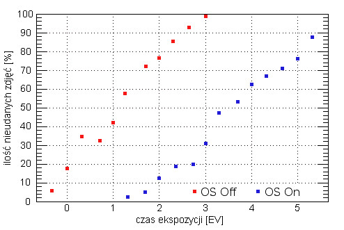

Sigma chwali się, że jej moduł stabilizacji optycznej działa ze skutecznością na poziomie 4 EV. Oczywiście zdecydowaliśmy się to sprawdzić. W tym celu, używając ogniskowej 200 mm, wykonywaliśmy kilkadziesiąt zdjęć na każdym czasie ekspozycji z zakresu 1/250–1/5 sekundy zarówno ze stabilizacją wyłączoną, jak i włączoną. Następnie dla każdego czasu ekspozycji wyznaczaliśmy odsetek zdjęć poruszonych. Jest on przedstawiony na poniższym wykresie w zależności od czasu ekspozycji wyrażonego w EV, przy czym punkt 0 EV odpowiada 1/200 sekundy.
Jak widać, do deklarowanych 4 EV troszkę brakuje, bo maksymalne oddalenie obu krzywych od siebie sięga 3 EV, momentami nawet ciut więcej. Owe 3 EV to i tak wynik dobry, przez co powodów do narzekań nie mamy tutaj wcale. Warto jednak zaznaczyć, że konkurencyjny Nikkor 70–200 mm VR II, w analogicznym teście, pokazał wynik na poziomie 3.7 EV, a więc trochę od Sigmy lepszy.
