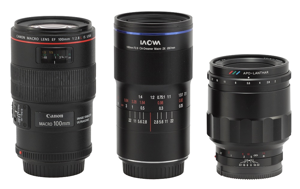

Na poniższym zdjęciu Laowa stoi pomiędzy dwoma innymi obiektywami makro, czyli Canonem EF 100 mm f/2.8L IS USM Macro oraz Voigtlanderem Apo-Lanthar 65 mm f/2 Aspherical 1:2 Macro.

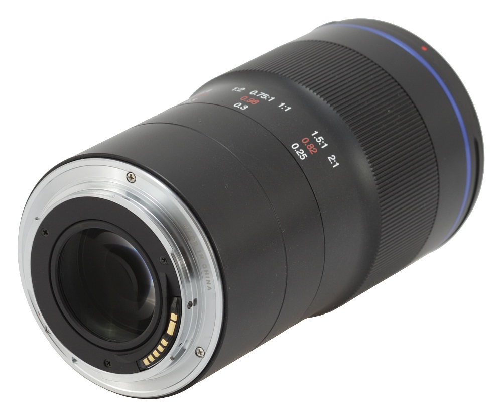

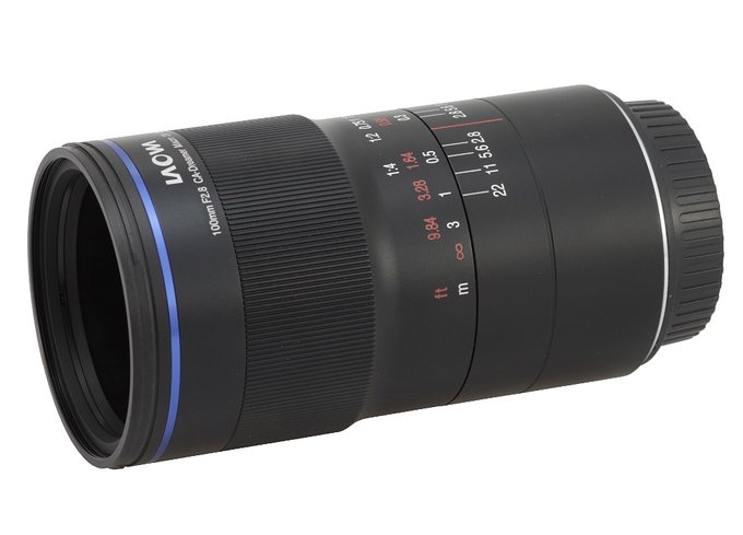

Testowany obiektyw rozpoczyna się metalowym bagnetem, na którym umieszczono napis Made in China. Bagnet ten otacza styki i tylną soczewkę o średnicy 31 mm. Znajduje się ona na wysokości styków dla ostrości ustawionej na nieskończoność, a po przejściu do skali odwzorowania 2:1 chowa się w wewnętrznym tubusie na głębokość około 2 cm. Wnętrze tego tubusa jest czarne, matowe i karbowane.

Właściwy korpus obiektywu rozpoczyna się długim metalowym, czarnym i gładkim pierścieniem, na którego końcu znajduje się skala głębi ostrości ze znacznikami dla wartości przysłon f/22, f/11, f/5.6 i f/2.8. Skala wygląda podejrzanie i w szczegółach zajmiemy się omówieniem tego faktu w jednym z następnych rozdziałów.

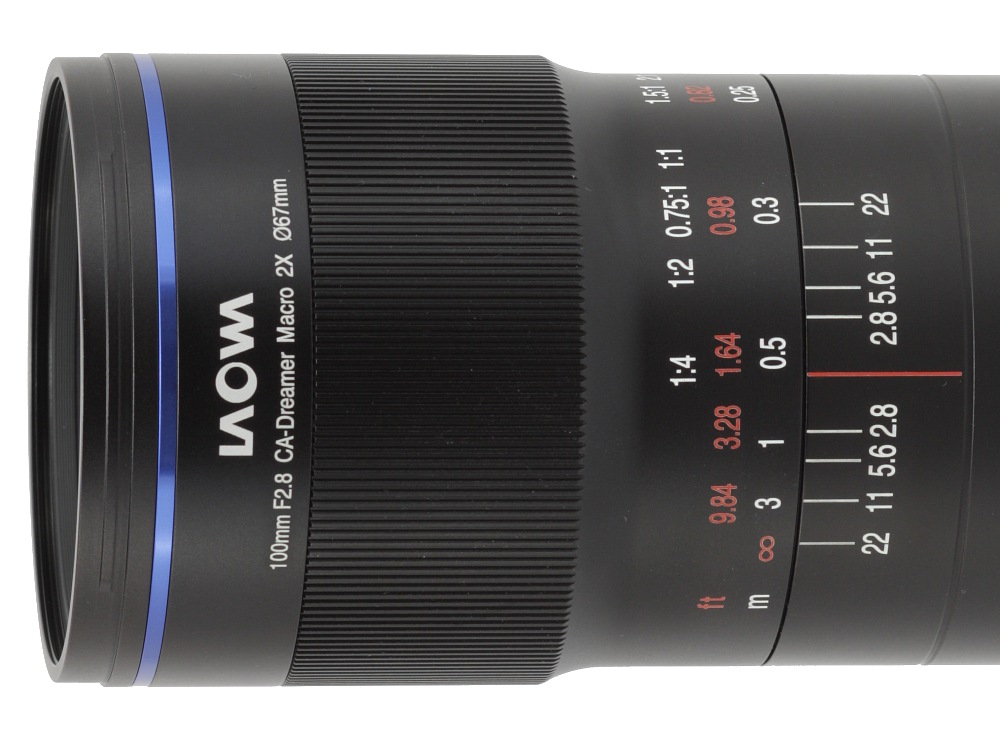

Kolejny element to bardzo duży pierścień do ustawiania ostrości, który ma szerokość aż 55 mm. Jego większą część zajmuje karbowanie, pod którym znajdziemy skalę odległości wyrażoną w stopach oraz metrach, a także skalę odwzorowania zawierającą znaczniki w przedziale od 1:4 do 2:1. Pierścień ten pracuje równo i z należytym oporem. Przebieg całego zakresu odległości wymaga obrotu nim o kąt około 120 stopni. Biorąc pod uwagę, że mamy tutaj do obsłużenia ogromny zakres makro sięgający przecież nie do skali 1:1, jak w klasycznych obiektywach do makrofotografii, lecz dalej, aż do 2:1, uznajemy tę wartość za zbyt małą do bardzo precyzyjnych nastaw.
Venus Optics LAOWA 100 mm f/2.8 2X Ultra Macro APO - Budowa i jakość wykonania
Idąc dalej natrafiamy na kolejny nieruchomy fragment obudowy zawierający niebieski pierścień, logo producenta oraz napis z nazwą i podstawowymi parametrami testowanego obiektywu.

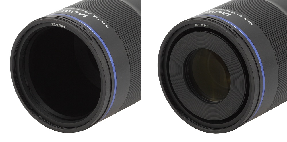

Obudowa kończy się bagnetem służącym do mocowania osłony przeciwsłonecznej oraz nierotującym mocowaniem filtrów o średnicy 67 mm. W momencie pracy w skali 2:1 fotografowany obiekt znajduje się 7.5 cm od przedniej soczewki.
Sama przednia soczewka ma średnicę 34 mm i jest ruchoma. Dla minimalnego dystansu fotografowania jest praktycznie na równi z bagnetem do mocowania osłony przeciwsłonecznej, a przy przechodzeniu do nieskończoności chowa się w wewnętrznym tubusie na głębokość prawie aż 6 cm. Sam wygląd wewnętrznego tubusu trochę nas niepokoi. To ciemna, lekko połyskująca i gładka powierzchnia. Chcielibyśmy tam widzieć materiał całkowicie czarny, matowy z dużą liczbą karbowań – tego niestety nie ma.

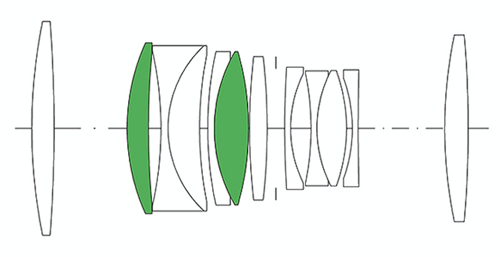

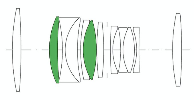

Jeśli chodzi o konstrukcję optyczną, producent chwali się zastosowaniem 12 soczewek ustawionych w 10 grupach. Spoglądając jednak na powyższy schemat trudno mi się tam dopatrzeć 10 grup – wydaje się, że jest ich tam 9. Warto dodać, że mamy tam do czynienia z dwiema soczewkami wykonanymi ze szkła niskodyspersyjnego, dzięki którym obiektyw dorobił się literek APO w nazwie. Wewnątrz znajdziemy jeszcze przysłonę, której liczba listków zależy od zastosowanego bagnetu: w przypadku Nikon F jest to 7, u Canona 9, a u Sony FE aż 13.

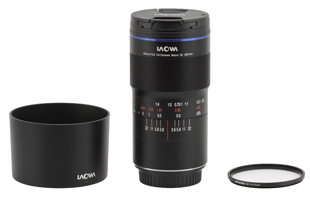

Kupujący dostaje w zestawie oba dekielki, osłonę przeciwsłoneczną oraz filtr UV.
