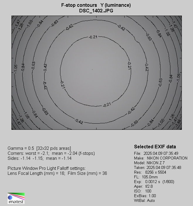

Ubytek światła w rogach kadru na maksymalnym otworze względnym sięga 51% (−2.04 EV). To sporo, bo konkurencyjna Sigma pokazała wynik wynoszący tylko 36%, a w przypadku małego Sony było to 53%.
Na szczęście, winietowanie testowanego Nikkora dość wydajnie poddaje się działaniu przymykania przysłony. Na f/4.0 sięga ono 30% (-1.02 EV), na f/5.6 spada do 13% (-0.42 EV), by na f/8.0 zrobić się całkowicie niezauważalne, bo odnotowany tam wynik to już tylko 2% (-0.05 EV).
| Nikon Z7, JPEG, 105 mm, f/2.8 |
