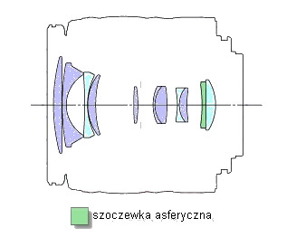

Jeśli chodzi o konstrukcję wewnętrzną, to w Canonie 18-55 mm znajdziemy 11 soczewek ustawionych w 9 grupach - w tym jedną soczewkę asferyczną.
Canon EF-S 18-55 mm f/3.5-5.6 II - czyli o tym czy kit jest do kitu. - Budowa i jakość wykonania
