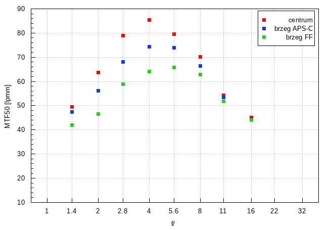

Zobaczmy więc jak na tym tle prezentują się osiągi obiektywu Panasonic Lumix S Pro 50 mm f/1.4. Rezultaty, jakie uzyskał on w centrum kadru, na brzegu matrycy APS-C oraz na brzegu pełnej klatki, są zaprezentowane na poniższym wykresie.
Panasonic Lumix S Pro 50 mm f/1.4 - Rozdzielczość obrazu
Zdecydowanie trudno omawia się wyniki pierwszego obiektywu przetestowanego w danym systemie, bo nie ma tu jeszcze żadnych punktów odniesienia. Choć gwoli ścisłości muszę nadmienić, że tak naprawdę to Wy, jako Czytelnicy, nie macie takiego punktu odniesienia. Ja jestem w o tyle lepszej sytuacji, że już mam. Nigdy bowiem nie decyduję się na publikację pierwszego testu obiektywu w danym systemie, gdy nie znam wyników większej liczby pomiarów uzyskanych dla innych instrumentów z tym mocowaniem. Jestem więc w tej szczęśliwej sytuacji, że mam już opracowanie wyniki rozdzielczości aż siedmiu jasnych "stałek" systemu L-mount i wiem, że maksymalny wynik Lumixa S Pro 1.4/50 wynoszący 85.4 +\- 0.6 lpmm jest, jak na razie, absolutnie rekordowy.

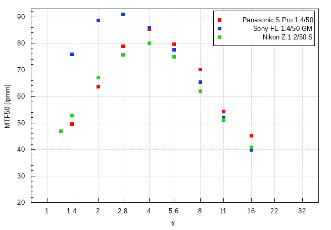

Skoro już jesteśmy przy systemowych porównaniach, zestawmy na jednym wykresie osiągi Lumiksa S 1.4/50 ze wspomnianym przed chwilą rekordzistą systemu Sony FE czyli modelem FE 50 mm f/1.4 GM. Do kompletu możemy tutaj dołożyć wyniki potężnego Nikkora Z 50 mm f/1.2 S, który pod względem wagi i gabarytów śmiało może stawać w szranki z testowanym tutaj Lumiksem.
Tutaj jeszcze raz widać, jak genialny obiektyw zrobiło Sony, bo w szerokich okolicach maksymalnego otworu względnego wypada on zauważalnie lepiej niż znacznie większe i cięższe modele konkurencji. Dopiero na przysłonie f/4 Sony zostaje doścignięte przez Panasonika. Z drugiej strony, o bardzo dobrych osiągach Lumiksa świadczy to, że potrafi on jak równy z równym walczyć z jaśniejszym Nikkorem, a od przysłony f/2.8 nawet wypadać od niego odrobinę lepiej.
Warto jeszcze napisać kilka słów o zachowaniu Panasonica S Pro 1.4/50 na brzegu kadru. Brzeg matrycy APS-C prezentuje się naprawdę bardzo dobrze. Już na maksymalnym otworze względnym mamy do czynienia z wysoką wartością ponad 47 lpmm. Co więcej, wyniki wyraźnie poprawiają się w raz z przymykaniem przysłony, przez co na f/4.0 docieramy do świetnego poziomu ponad 74 lpmm.
W przypadku brzegu pełnej klatki też nie mamy powodów do narzekań. Nawet na maksymalnym otworze względnym notujemy wynik 42 lpmm, czyli uzyskujemy tam obraz w pełni użyteczny. Na f/2.0 MTF-y wzrastają do ponad 46 lpmm, na f/2.8 do prawie 59 lpmm, natomiast w zakresie przysłon od f/4.0 do f/8.0 przekraczają bardzo dobrą wartość 60 lpmm.
Podsumowując, Panasonic Lumix S Pro 50 mm f/1.4 nie pokazał w naszym teście rozdzielczości ani jednego słabego punktu, a jednocześnie, po przymknięciu przysłony, osiągnął takie rezultaty, które mogą na bardzo długo utrzymać go na liście naszych rekordzistów.

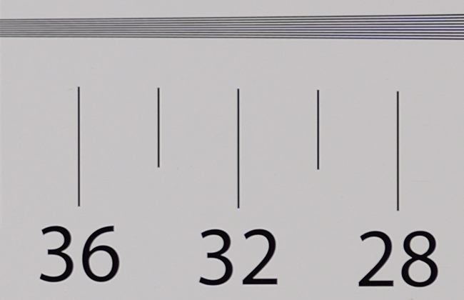

Panasonic S1R II, JPEG, 50 mm, f/1.4

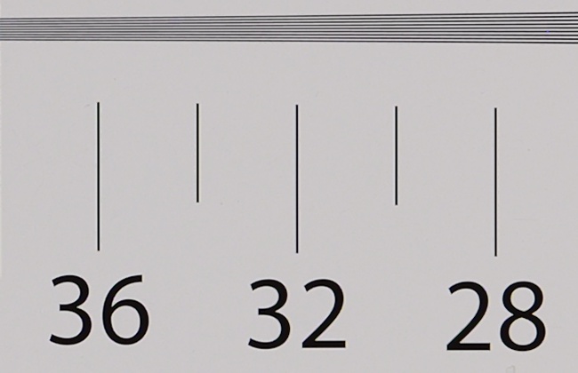

Panasonic S1R II, JPEG, 50 mm, f/4.0
