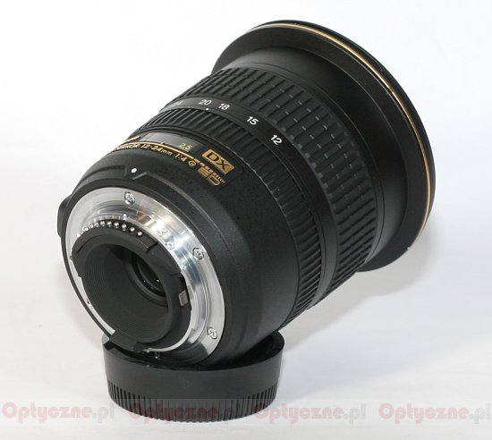

Wszystkie obecne na rynku obiektywy, których ogniskowe zaczynają się od 10-12 mm a kończą na 18-22 mm mają podobne konstrukcje zewnętrzne i gabaryty. Wyjątkiem jest Sigma 12-24 mm, ale ona jest projektowana na pełną klatkę, więc jej większa waga i rozmiary nie powinny nikogo dziwić. Inne instrumenty mają bardzo zbliżone do siebie rozmiary i wagi, podobne wewnętrzne systemy ogniskowania i niezmienność rozmiarów w trakcie zmiany ogniskowej (oprócz Sigmy 10-20 mm) oraz metalowe bagnety.
Nikon Nikkor AF-S DX 12-24 mm f/4G IF-ED - Budowa i jakość wykonania

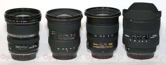

Nikkora najłatwiej porównywać do Tokiny, z racji tego, że oba instrumenty mają identyczny zakres ogniskowych oraz takie same stałe światło f/4.0. Na poniższym zdjęciu stoją w środku obok siebie w dodatkowym towarzystwie Canona 10-22 i Sigmy 12-24 mm. Tokina sprawia wrażenie solidniejszej, jest najmasywniejsza z obiektywów tej klasy. Trudno jednak powiedzieć, że w tym względzie góruje ona nad Nikkorem, bo do jakości jego wykonania, solidności obudowy i bagnetu trudno mieć jakiekolwiek zastrzeżenia. W ciągu 2-3 tygodni użytkowania, w trakcie testu, wszystko pracowało jak należy: oba pierścienie są wygodne, chodzą płynnie acz z należytym oporem, a skala ostrości jest czytelna.
Nikkor, choć lżejszy od Tokiny i obdarzony takimi samymi rozmiarami, ma jeszcze dodatkowo silnik SWM, mający gwarantować szybką i bezgłośną pracę mechanizmu ustawiającego ostrość. Co ciekawe, ze wszystkich obiektywów szerokokątnych obecnych na rynku Nikkor jest oparty o najprostszą konstrukcję wewnętrzną. Zawiera on 11 soczewek ustawionych w 7 grupach. Najbardziej skomplikowany z tej grupy produktów jest Tamron/Sony 11-18 mm zawierający aż 15 soczewek w 12 grupach. Pozostałe obiektywy zawierają 13-14 soczewek. Nikkor zadbał jednak by, w celu minimalizacji wszelkiego rodzaju aberracji, dwie soczewki wykonać z niskodyspersyjnego szkła ED a dodatkowe trzy miały kształt asferyczny. Tutaj góruje on nad Canonem (3 asferczne, 1 UD) i Tokiną (2 asferyczne, 1 LD), remisuje z Tamronem i ustępuje Sigmie (3 asferyczne, 3 SLD). Choć ilość soczewek i elementy specjalnego zastosowania pomagają osiągnąć dobry wynik, wcale nie są jego gwarantem. Doskonałym przykładem jest tutaj najbardziej złożona konstrukcja Tamrona (mająca na dodatek najmniejszy zakres ogniskowych, więc teoretycznie jest łatwiejsza do wykonania), której wynik zupełnie nas nie zachwycił. Wyraźnie lepsze wyniki osiągnęły prostsze Canon i Tokina, oraz najbardziej złożona Sigma.
