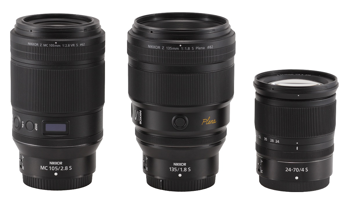

Na poniższym zdjęciu Nikkor Z 135 mm f/1.8 S Plena stoi pomiędzy Nikkorem Z MC 105 mm f/2.8 S VR a kitowym Nikkorem Z 24-70 mm f/4 S.

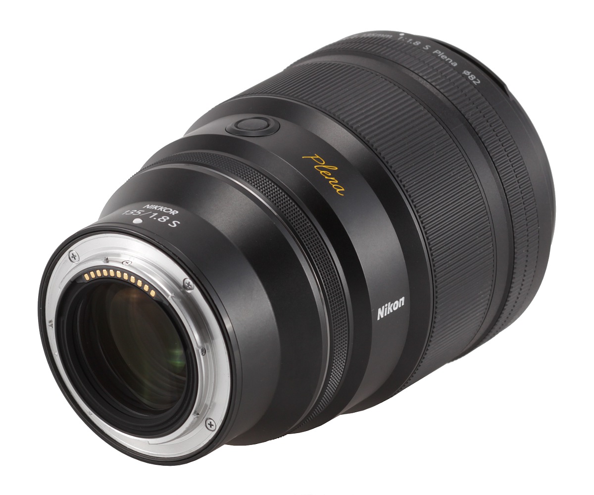

Testowany obiektyw rozpoczyna się metalowym bagnetem, który otacza styki i tylną, nieruchomą, płaską soczewkę o średnicy 39 mm. Otoczenie tej soczewki jest dobrze wyczernione i zmatowione, a jednocześnie nie widzimy tam żadnych elementów elektroniki. Tutaj trudno więc mieć jakiekolwiek zastrzeżenia.

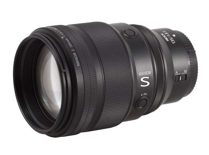

Pierwszym elementem właściwego korpusu Nikkora jest nieruchomy, metalowy i czarny pierścień, na którym znajdziemy białą kropkę ułatwiającą mocowanie obiektywu do aparatu, napis z nazwą i parametrami obiektywu, przełącznik AF/MF służący do wyboru trybu pracy mechanizmu ustawiającego ostrość, numer seryjny, zakres pracy mechanizmu ustawiającego ostrość (∞–0.82m/2.69ft), a także informację o tym, że obiektyw wyprodukowano w Tajlandii.
Idąc dalej, natrafimy na karbowany pierścień sterujący o szerokości 8 mm, który może służyć do bezgłośnego sterowania przysłoną lub kompensacji ekspozycji. Jego praca jest płynna i odbywa się z właściwym oporem.
Nikon Nikkor Z 135 mm f/1.8 S Plena - Budowa i jakość wykonania

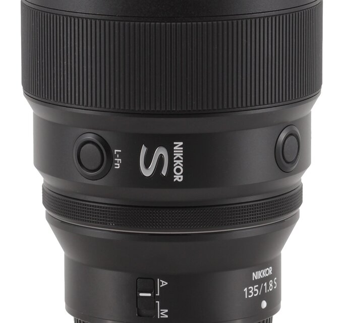

Następną częścią jest nieruchomy i także metalowy fragment obudowy, na którym znajdziemy napis z nazwą serii "Nikon S" oraz nazwą obiektywu "Plena". Dodatkowo mamy tutaj dwa programowalne przyciski funkcyjne L-Fn, do których można przypisać jedną z w wielu dostępnych funkcji.
Największym elementem obiektywu jest pokryty gumowanym karbowaniem pierścień do manualnego ustawiania ostrości, który ma szerokość 30 mm. Pierścień ten pracuje płynnie, z przełożeniem elektronicznym oraz z należytym oporem. Nie znajdziemy przy nim żadnej skali odległości, ani głębi ostrości. Przebieg całego zakresu odległości słabo zależy od zastosowanej prędkości pracy i wymaga obrotu o kąt około 400 stopni. To bardzo duża wartość pozwalająca na precyzyjne nastawy.

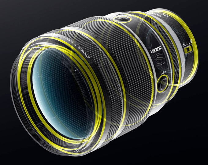

Obiektyw jest uszczelniony, natomiast zastosowana tutaj powłoka fluorowa utrudnia przyleganie zanieczyszczeń do przedniej soczewki i jednocześnie ułatwia ich usuwanie.

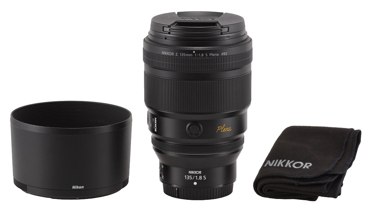

Kupujący dostaje w zestawie oba dekielki, osłonę przeciwsłoneczną i miękki futerał. Jest on jednak tak cienki, że trudno mówić, żeby spełniał jakieś wyjątkowe funkcje ochronne. W tej cenie i w tej klasie sprzętu oczekiwalibyśmy czegoś zdecydowanie bardziej solidnego i gustownego.
